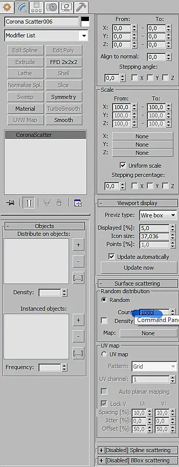

Сообщений: 2988
Цитата hitmaker:
Далее корону скаттер- в него эту плоскость и заготовки например травы. Далее задаю количество повторений, которое имеет ограничение. То есть я могу вписать хоть миллион а по факту будет редко расположенные пучки заготовок травы.
начиная с короны 1.6 настройки количества инстансов находятся не там где были раньше, а в самом низу стека настроек скатера!

Спасииибо!  Вот где ответ , помогло! Но при этом в вкладке scattering необходимо выставить то же количество
Не совсем так. Нужно выставить такое же значение или больше. В разделе scattering - это лимит.

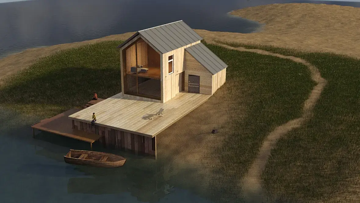

Вот что у меня пока получается =)
Вокруг моего выдуманного домика выросла выдуманная травка, кстати, травинки сама рисовала, аж целых две.
Воспользовалась рисованием ч/б карты через максовский пэинт, а потом тропинку туда фотошопом вставила (замазала чёрным и белым).
Шёл второй день изучения короны... Вот скаттер изучила... Ну как изучила... Кстати, Макс упорно отказывался рендерить сцену, пока я не перевела те две несчастные травинки в "Корона прокси", а до этого фаталити выскакивало постоянно.
В планах внедрить Дистант Текс с тропинками, дабы можно было их туда-сюда двигать тупо сплайнами, как у чувака на иностранном ролике по ссылке выше (спасибо за него, кстати!)
Ну и конечно нормальной травы с кустами понасажать. Понасаживать... Понасадить... Зафигачить. Во.

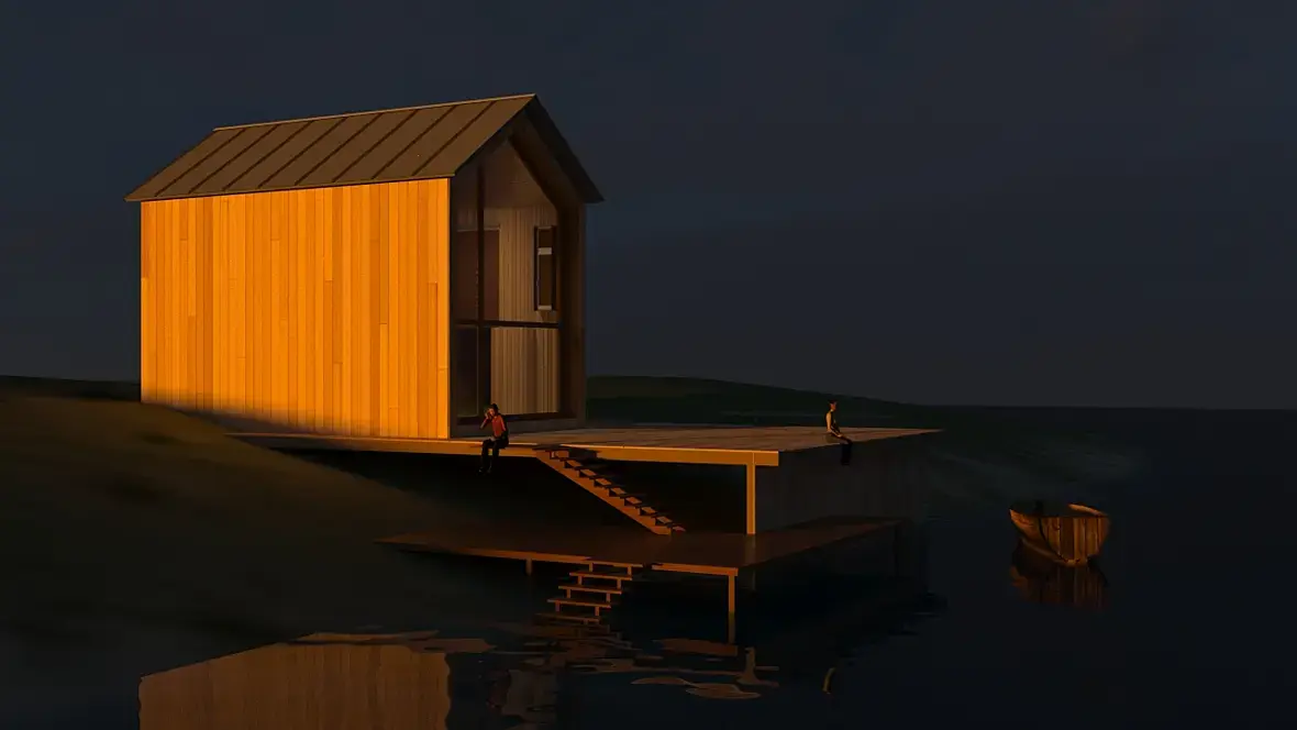

А это он же, но ещё вчера
P.S. правда, не пойму пока головой, как совместить дистант текс (в режиме тропинок) с общей картой ограничения роста травы на материке...
