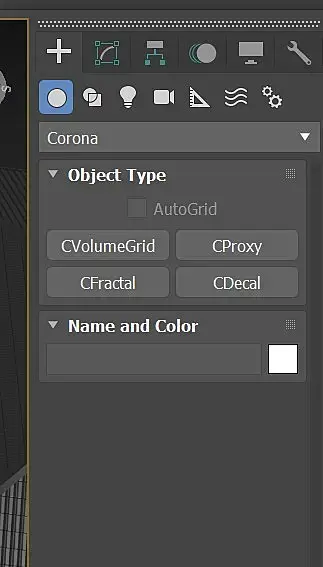

Подскажите как установить Scatter, у меня его нет в панели, где он должен быть
На сайте c 26.08.2010
Сообщений: 972
Сейчас Scatter живет в Chaos Scatter:
Спасибо!!!!! smiley-yahoo.gif Я уже собралась корону сносить

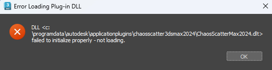

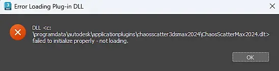

Всем привет! Макс 2014 Corona 14/ hf 1. Перепробовал все из того что советовали. Все файлы скопировал куда надо, но все равно вот такое появляется при загрузке МАКСа и Scatter так и не появился. Подскажите пожалуйста, в чем может быть еще проблема
В новых версиях только один файл лицензии, LegionLib_Release.dll. Его так же нужно скопировать в папку с установленным 3д макс.
Если ранее была установлена другая версия короны, ниже 12.2, тогда файлик ScatterCore.ForScatter_Release.dll из папки с максом нужно удалить. Пишите, если не получится🙂
