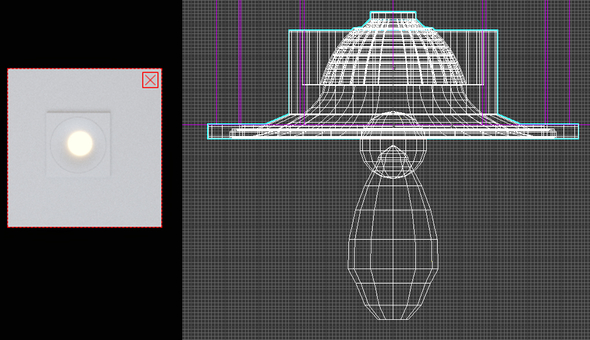

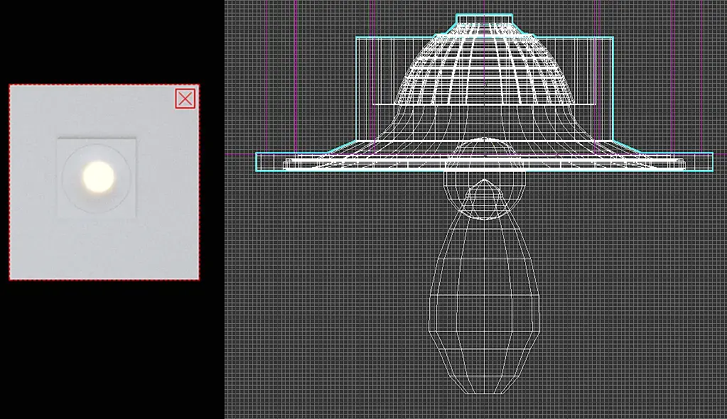

Не пойму где правильно использовать self illumination.
Или Лайт мат?
Например точечный светильник.
Внутренняя часть лампочка-рефлектор залиты Corona Light Mat,
снаружи Light IES.
Может вместо Light Mat, применить self illumination?
