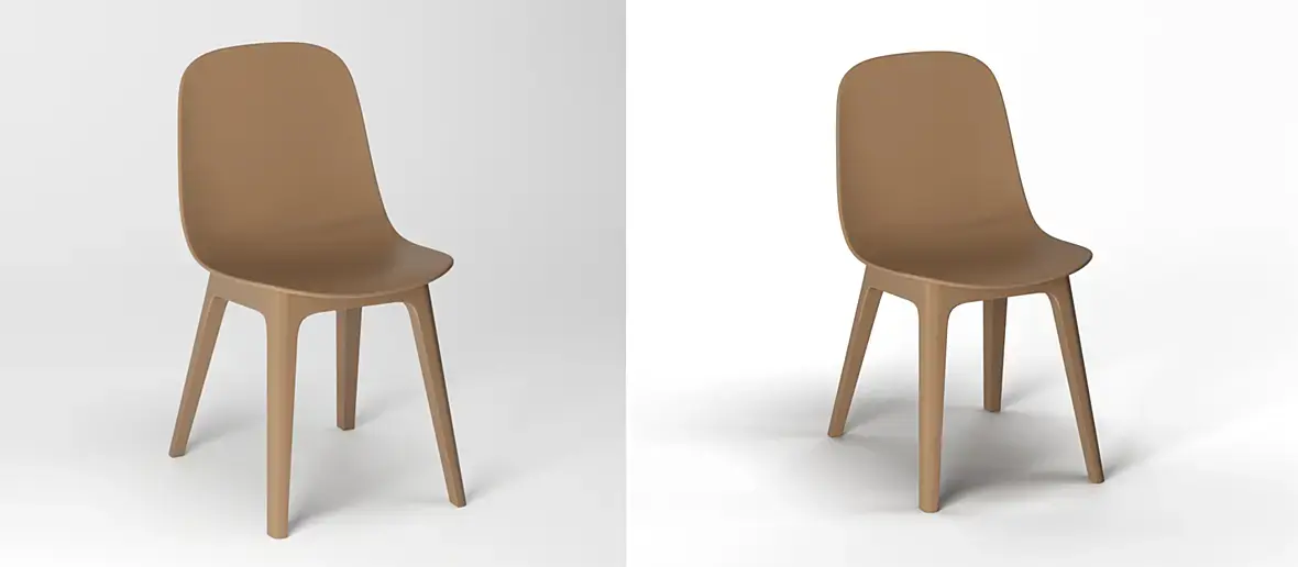

На сайте c 11.08.2014
Сообщений: 100
Пенза
irishman
слева просто на белом фоне, справа с матом shadowcatcher, что с точно такими же настройками как у вас, что с другими, разницы нет, изменения в интенсивности источников света тоже не дают изменения в тенях, они одинаково перенасыщены и равнонаправлены

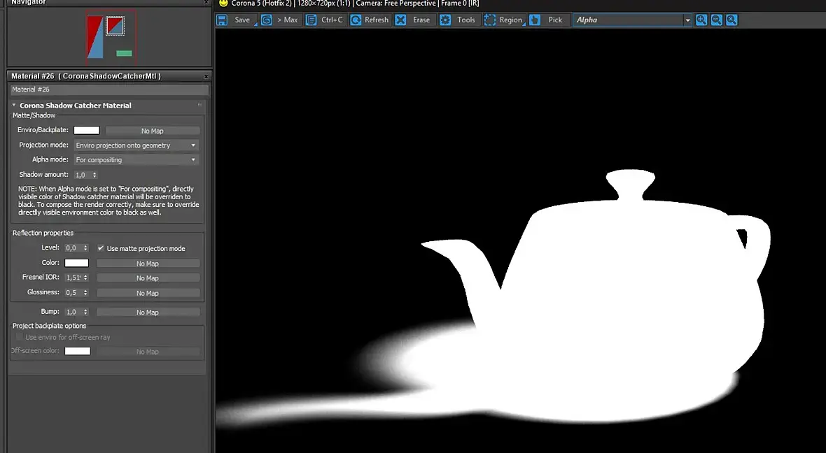

serpank, речь про альфу была. её покажи.

На сайте c 22.09.2017
Сообщений: 86
Цитата inetmarko:
вот скрин альфы. рендерим абсолютно черный объект в абсолютно черном окружении... на альфе имеем тени (они есть и на диффузе, но мы их не видим так как все черное). Откуда эти тени?

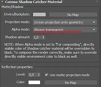

Использую альфа-мод "для композинга" только когда надо монтировать рендер в подложку (в фотографию).В остальных случаях альфа-мод в режиме прозрачности. Тогда рендер сохраняю и как джпег и как пнг. В джпеге имею тени на белом, а в пнг просто предмет на прозрачном фоне (с альфа-каналом)

В этом случае можно и на белом сохранить в джпег. А в пнг с альфа-каналом.

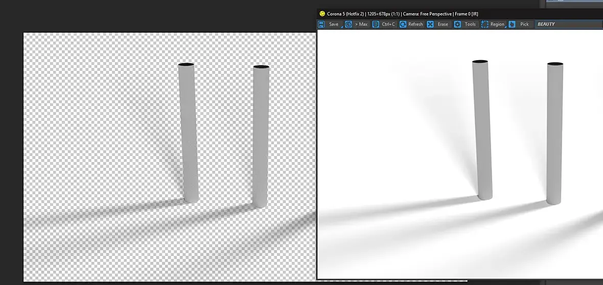

На сайте c 06.08.2013
Сообщений: 1909
inetmarko, ставь альфамод фор композинг и сохраняй картинку с альфа каналом например в пнг, будет и бьюти нормальный и тени на альфе сразу, если нет глобалки от бэка то будут только направленные от лайтов. справа в фреймбуфере альфамод алвейс солид просто показать что тени совпадают с сохраненной картинкой слева, где альфамод фор композинг.
Цитата inetmarko:
Откуда эти тени?
если добавишь хотя бы 1 лайт, то тени будут только от него в альфе.

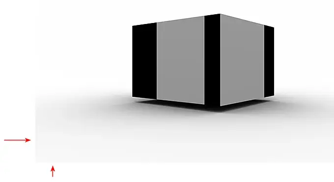

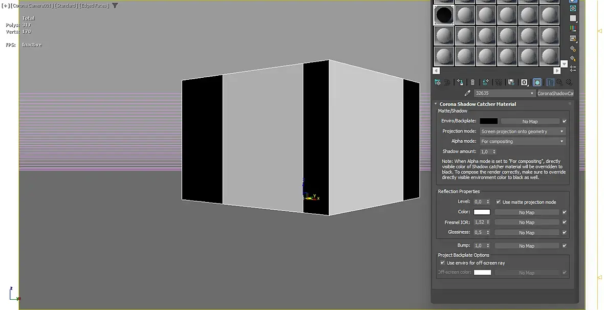

На сайте c 24.06.2016
Сообщений: 182
Появилась задача отрендерить объект на белом фоне с тенями, и опять проблема с этим материалом. Не получается у меня отрендерить только объект и тени, потом в фотошопе есть еще какая то серость на фоне. Я делал разные варианты Enviro/Backplate и с серым цветом и с черным и с белым, не получается от него избавиться.
Сообщений: 6973
Можно в ФШ накинуть маску и уровнями подкрутить тени. Либо увеличить экспозицию при рендере в максе. Либо добавить источник света, который приглушит тень.
Разные варианты возможны. Но вообще форма и контрастность теней определяются источниками света. Если нужны какие-то строго определенные тени, необходимо соответствующим образом выстроить свет
Сообщений: 182
Проблема в том, что я пробовал освещать по разному, с помощью HDRI студийной, просто черный фон и сверху ИС, в итоге все равно есть эта серость.
Решил попробовать сделать во Vray, и все получилось, объект, тени, и ничего лишнего при таком же освещении. Минус только что сейчас придется все вспоминать,а работал я во вирее последний раз лет восемь назад наверно. Друзья, кто знает, что это за проблема в короне, напишите пожалуйста, очень нужно.
