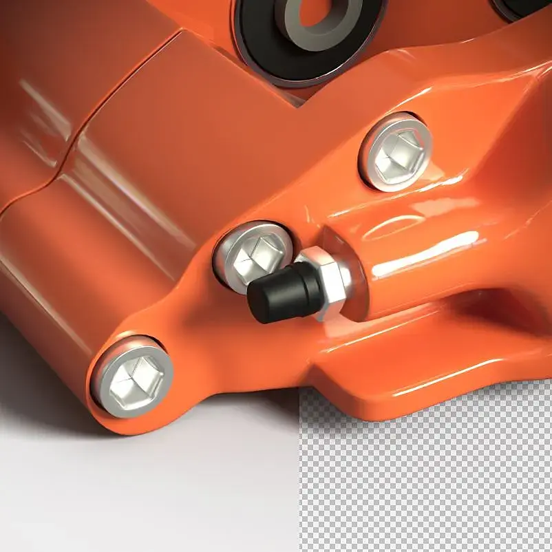

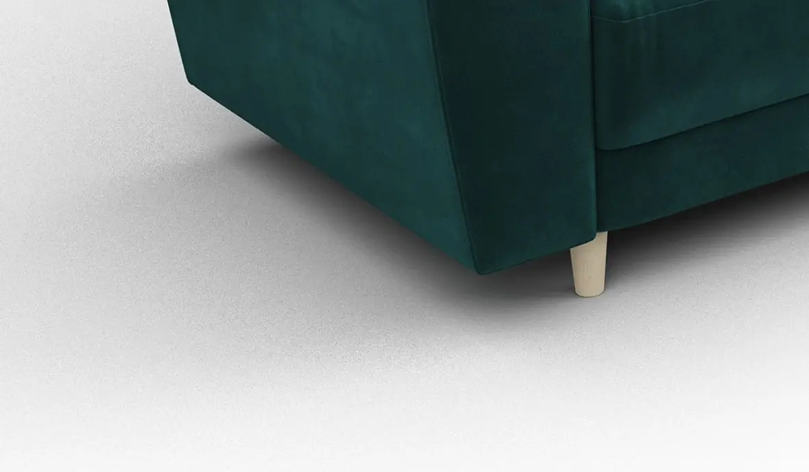

beauty

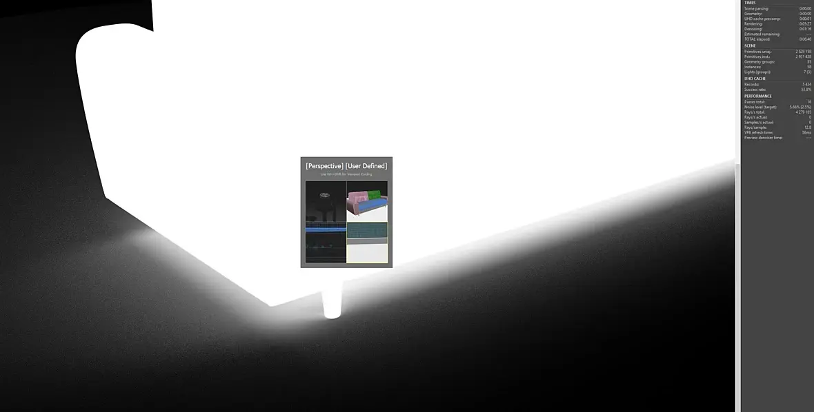

alpha
это результат, если под png подложить белый фон
это в режиме Always solid
Сообщений: 4731
Уточните версию короны, кажется в 2-3 была проблема с сэмплированием кетчера и альфа для шедоукетчера получалась очень шумной. В последних версиях такого не будет.Не совсем ясен пайплайн.Если картинка из шопа, если через exr открываете, альфа канал грузится не в линейной гамме как в максе, поэтому альфа будет светлее и соотвественно будет шире захват прозрачности чем был на рендере, можно кривыми или уровнями подправить альфа канал. И вообще размер тени можно в шопе регулировать по вкусу
