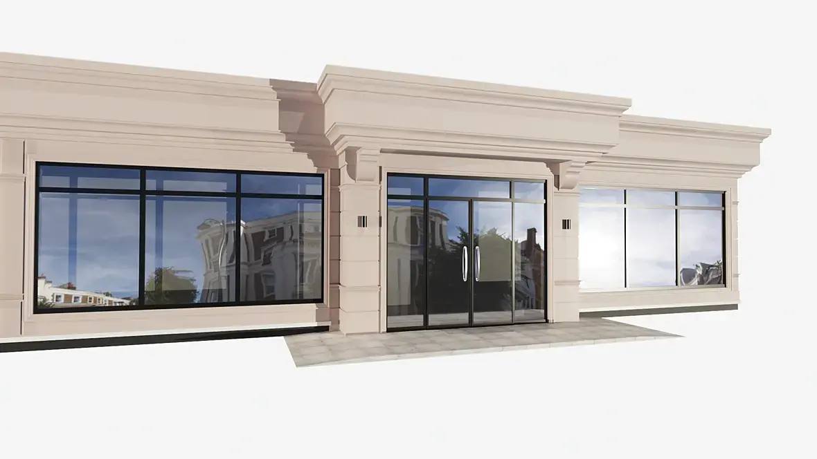

Всем привет. Подскажите пожалуйста. Тема такая, фасад здания должен быть в одном цвете, монотонный, без рельефа и текстуры. Я добавил бампа и игрался с рефлектами, но всё равно по итогу выходит нереалистичный материал фасада... Есть совет у кого-то, как добиться реализма того самого, если материал должен быть монотонным
Так и должно быть, когда он монотонный, без рельефа и текстуры.
Освещение убогое.

Сообщений: 139
Я бы всё равно делал с текстурой штукатурки с заниженным бампом - оно создаст вариацию соседних пикселей.

Ну если она однородная,то она и смотрится как однородный пластик.А что вы хотели?Если это стена,то должна быть фактура.Какая не какая, а должна быть.Я лично беру мапу штукатурки и через мултиплай в фотошопе кладу сверху на цвет,а уровнем опасити регулирую чтобы был намёк,что это стена,а не пластиковая панель.

угу.. и грязи добавить бы )) AO который.. в текстуре + в Рендер элементах еще для пущщего ))

А как все это освещено? Чем собсно?
Hdri только
