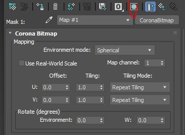

Всем привет. Подскажите пожалуйста, может я что-то не понимаю. Но при применение CoronaLayeredMtl текстура во viewport не отображается, а на рендере отображается. Что с этим делать?
На сайте c 03.05.2012
Сообщений: 747
Зависит от того, какая текстура вам нужна. Если хочется посмотреть на маску, то заходите в текстуру маски в материал эдиторе и нажимаете на её отображение (выделила галочкой кнопку)
если нужна текстура диффуза одного из материалов - идете туда, и так далее
Сообщений: 4485
зависит от версии макса и короны, но многослойный материал во вьюпорте невозможно показать, как и мультимап и тд. можно только один слот попробовать включить, что вставлен. Плюс интерактивный рендер создавали для подобных решений, изолируйте объект и смотрите на рендере и эксперемнтируйте со слоями материала и его смешиванием
