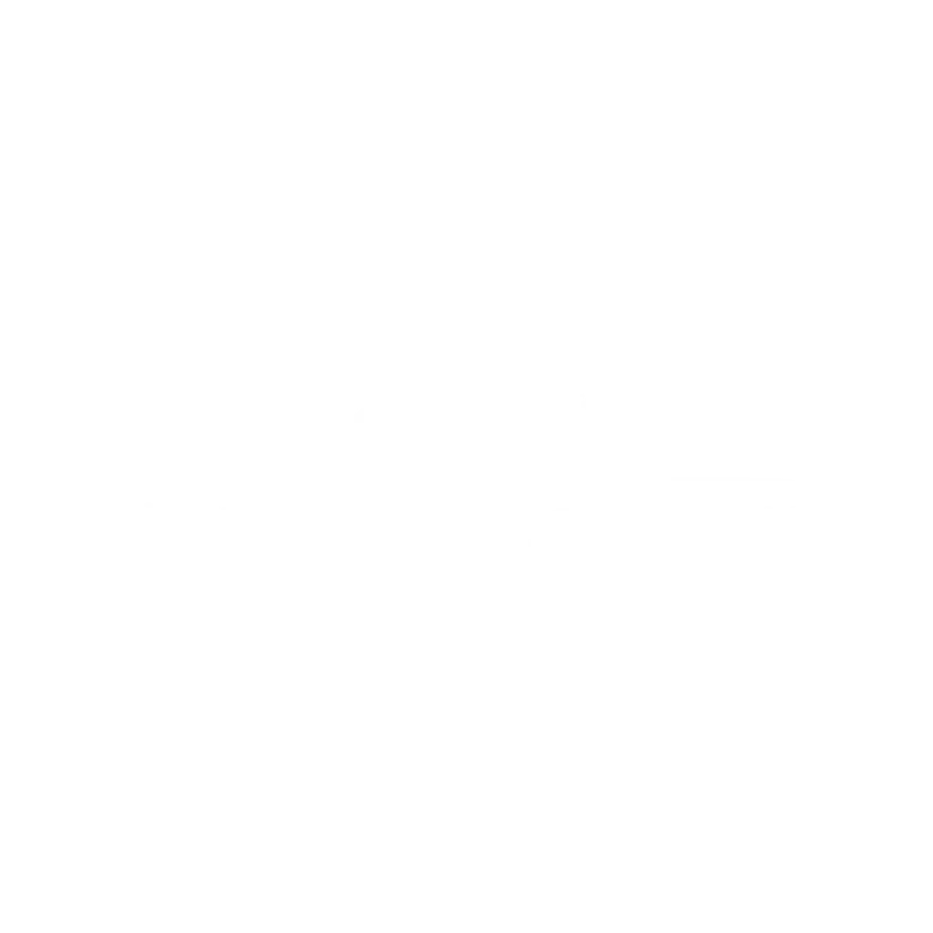

Приветствую всех на форуме, дорогие коллеги.Я заранее прошу прощение если уже эта тема где-то всплывала.Столкнулся с проблемой:Мне необходимо сохранить png с альфой на котором бы был видно свечение от CoronaLightMtl.
Костыли через shadowCatcherMtl пробовал, результат не порадовал.Нужен именно свет от материала CoronaLightMtl словить на альфу а не тень которую он сам отбрасывает. Буду признателен тому кто поможет, спасибо!

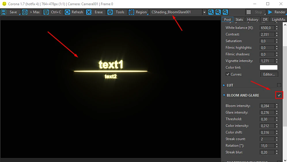

вы про него?

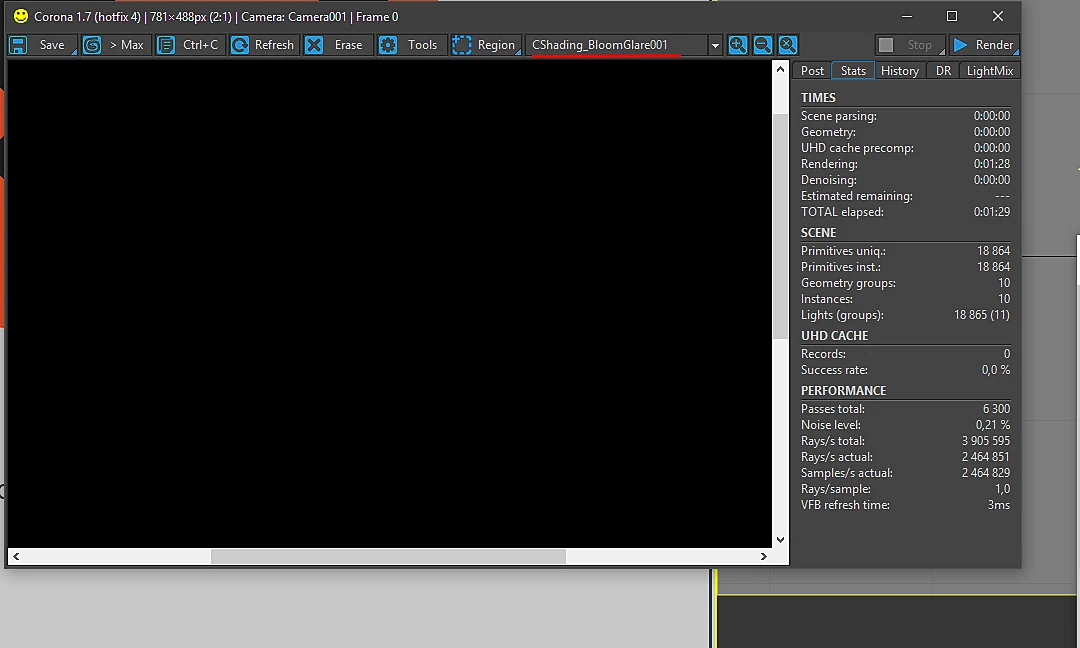

Жмите сохранить в png потом галку на алфаканал
в свитке выберите альфу как на первом вашем скрине
добавите в элементы bloom and glare и тоже самое проделать

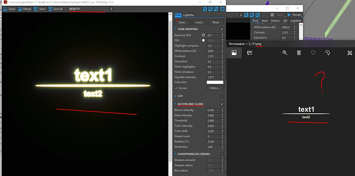

На BloomGlare нет свечения( просто повторяет контур текста(скрин из фотошопа 2 слоя и синий фон)

Т.е. с синим фоном сохраняет? В сцене фоново геометрия? Для большего свечения bg значения выше и мат света тоже на скажем 40 поставе

рано радовался... свечение пропадает когда сохраняю в png  с альфой smiley-bad.gif

просто сохраняю с альфой, а сияния нет(

в итоге я буду иметь "свечение" но только при условии если будет хоть какой-то другой фон,без фона будет свет на чёрном фоне ((
