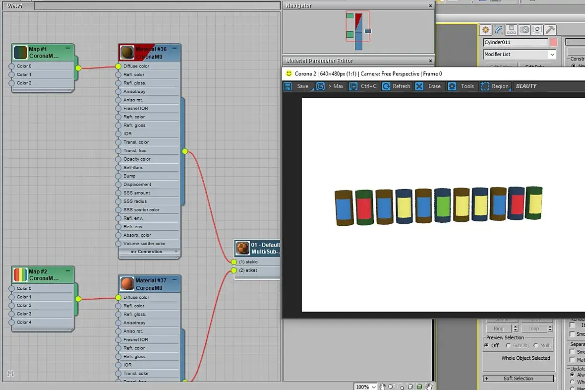

получится. Создается сабматериал, в подматериале каждого айди в дифузе своя мультмапа в режиме инстанс обжект.

Ничего сложного вроде бы.
Один editable poly инстансом размноженный. на нижние полики Set ID 1. На средние Set ID 2. Ну и тд... сколько нужно
Мат:

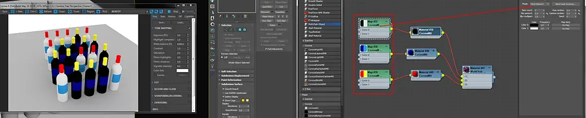

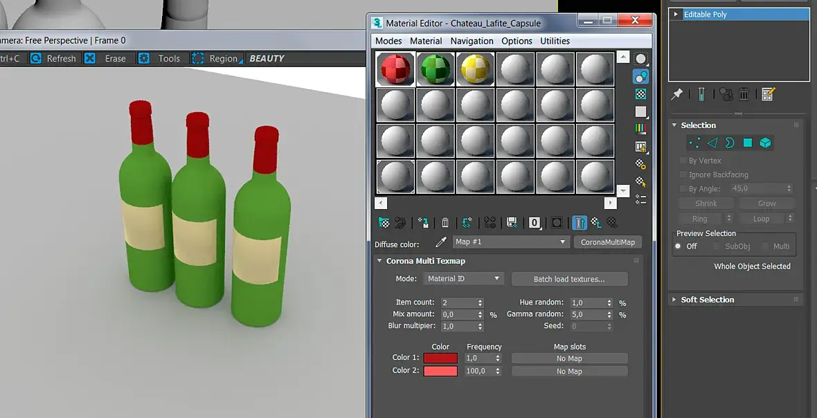

Не, ребят, я видно, чего-то не догоняю. Вот смотрите - один объект из трех бутылок, три материала: красный - горлышко, зеленый - стекло, желтый - этикетка.
Если просто применить этот материал, то ничего не произойдет, в смысле градации каждого цвета не получится, допустим, у всех трех бутылок будет одинаковый зеленый, хотя должен быть разный зеленый.

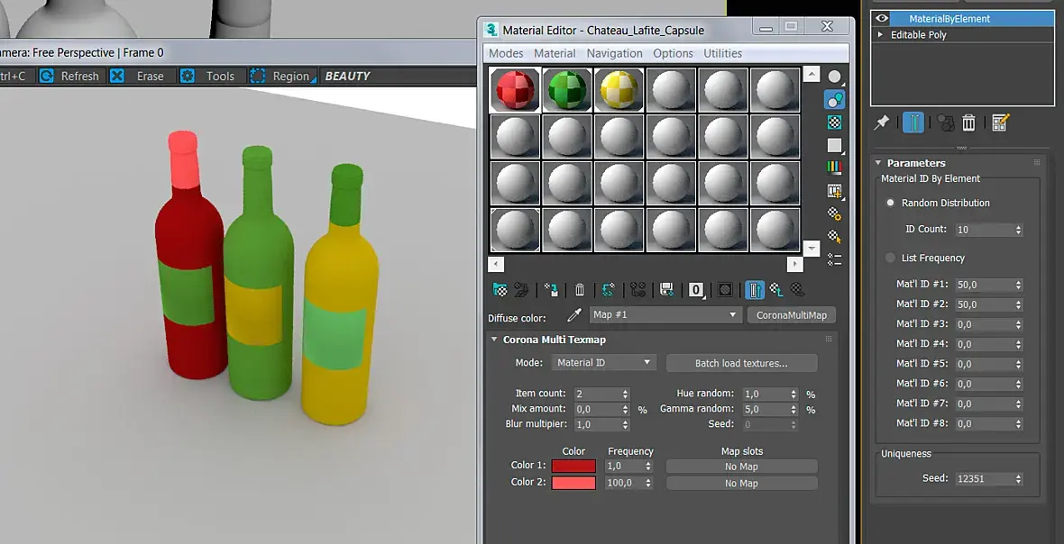

Разные оттенки одного и того же получатся, если на объект накинуть модификатор MaterialByElement, но тогда получается каша - материал стекла, например перскакивает на этикетку, а горлышко, вон, стало еще и стеклом.

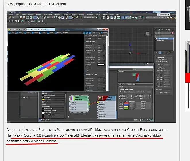

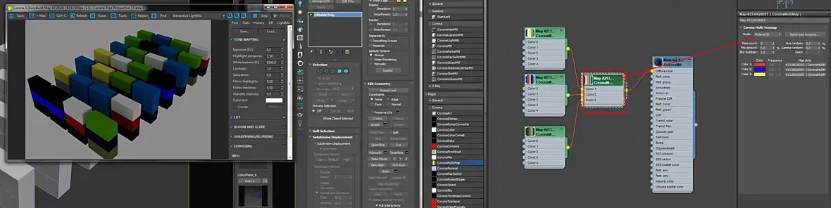

Сообщений: 17029
Ну ессесно. Надо же этикетки отдетачить, чтобы рандомайзер не учитывал бутылку.
Либо на уровне подобъектов выбрать только этикетки перед назначением модификатора MaterialByElement.
https://c2n.me/41ATcoR
Хотя у вас немного не так, через мультимап, а у меня материалом.

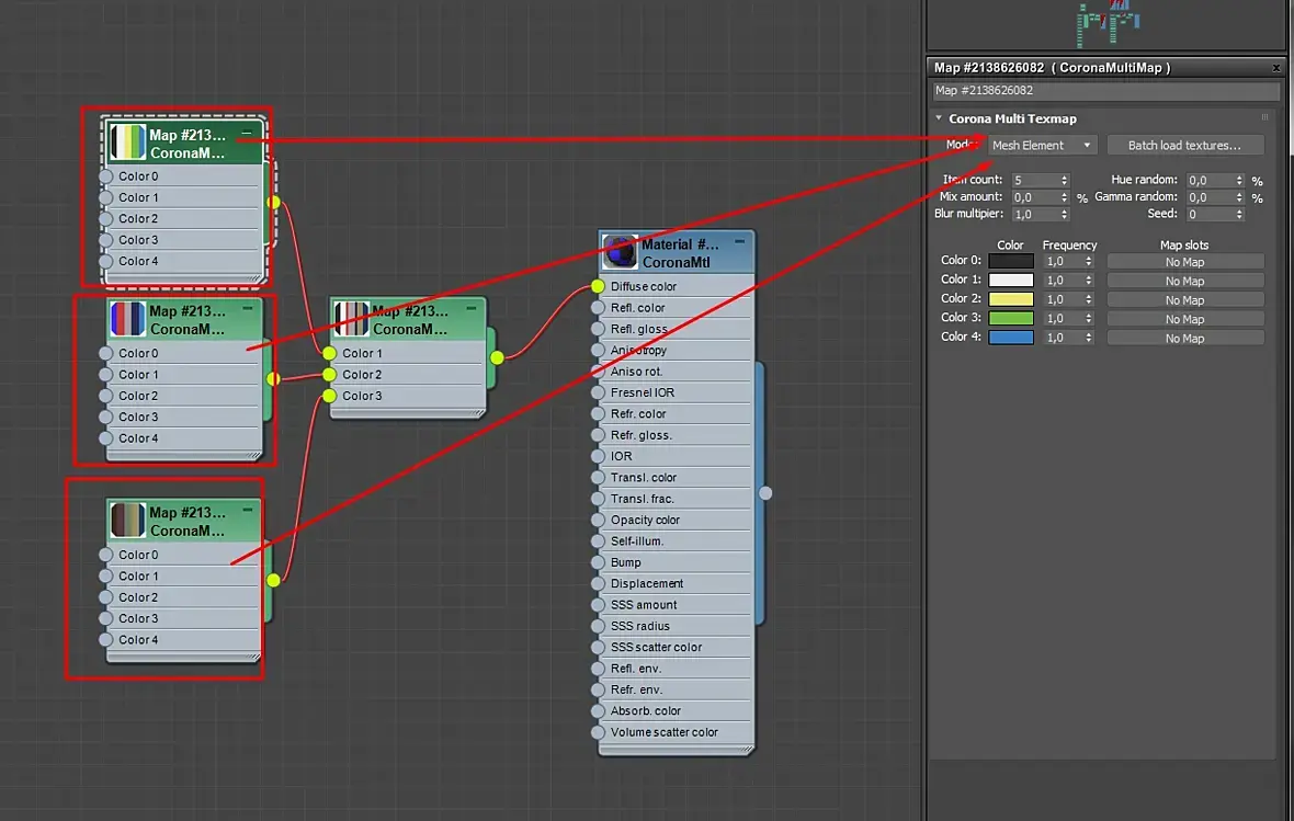

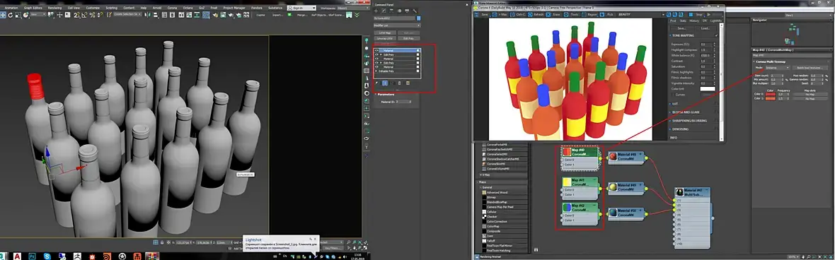

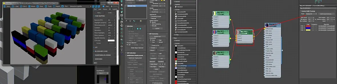

Скинь сцену
UPD
На зеленый поставь не By Material а Mesh Element

На сайте c 24.12.2010
Сообщений: 896
Туркменистан
Там я правда отдетачил 2 бутылки и с одной возился
Сообщений: 896
Туркменистан
В 3ке есть
Ну тогда так:
Select Id 1 с выделенным сверху накидываем Material модификатор
Сверху кидаем Edit Poly ну и так далее
