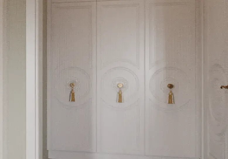

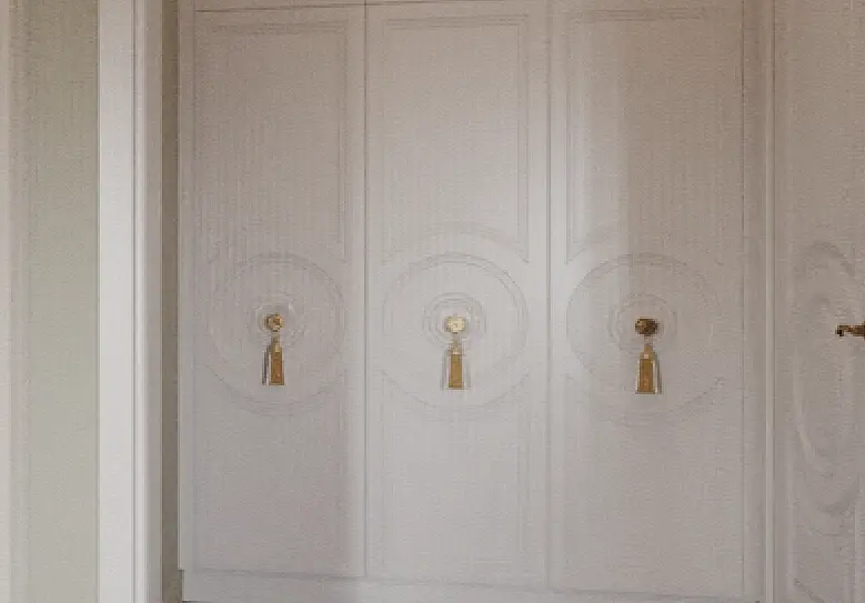

CoronaPortal глючит - полосит картинку.
На сайте c 15.11.2016
Сообщений: 487
Только в гостиной такой глюк, а если порталы с окон снять всё норм, но рендерит в 2х дольше.

показывайте материал стекла, вряд ли портал виноват

без порталов всё норм. стекла вообще нет
первый раз такое, и только в этой комнате.

есть версия, что Ваша модель не в центре координат. далеко смещена от центра

Недавно тоже столкнулась с такой проблемой, и после перемещения всей сцены на 0 координаты , глюк исчез!

да уж, удивительное близко. не так далеко от 0 была сцена, но и не на 0.
Прошло, спасибо за подсказку.
Как от любой проблемы с компьютером помогает перезагрузка, так же и в 3дмаксе, почти на все случаи - поставить сцену на 0.
