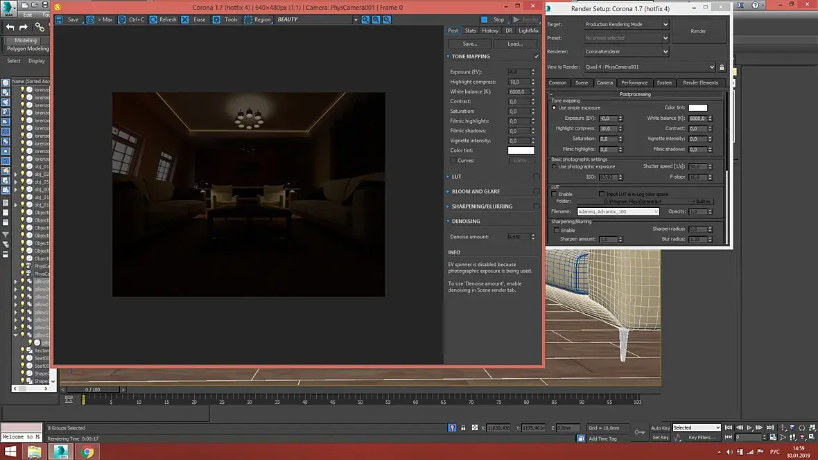

Доброго времени суток:) столкнулся с проблемой порталов в короне. Ставлю на единичный полигон CoronaPortalMtl, а при рендере он не пропускает свет. В чем может быть дело? Все форумы пересмотрел, решения не нашел. (Заранее извиняюсь за новую тему)

У вас экспозиция -6, может проблема в этом?)

а что делать если она не редактируется? ( не могу изменить значения)

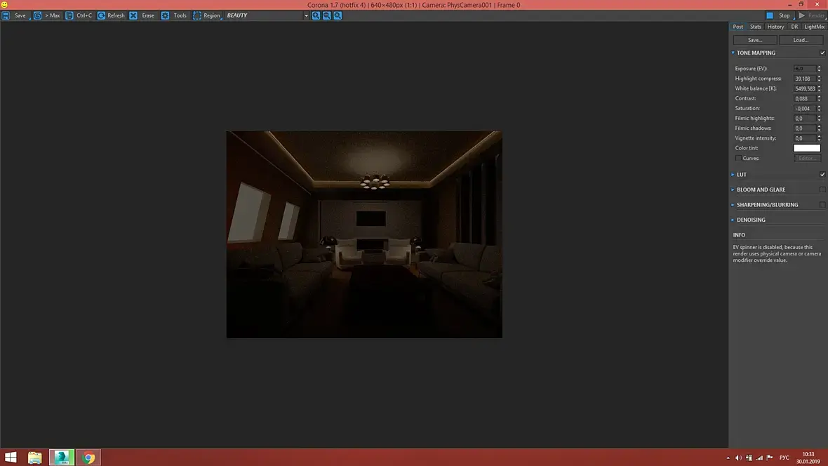

изменения в камере не приводят к результатам. или я что-то не так делаю?

нажмите клавишу "8" над буквами которая. И переключите exposure control как на скриншоте у Фауста24

о,спасибо огромное Вам. Помогло!!!
