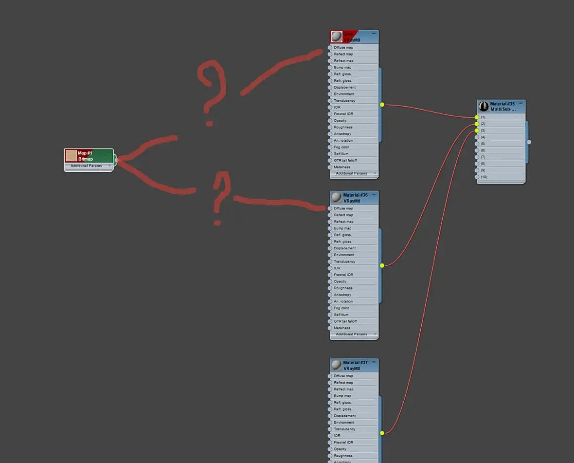

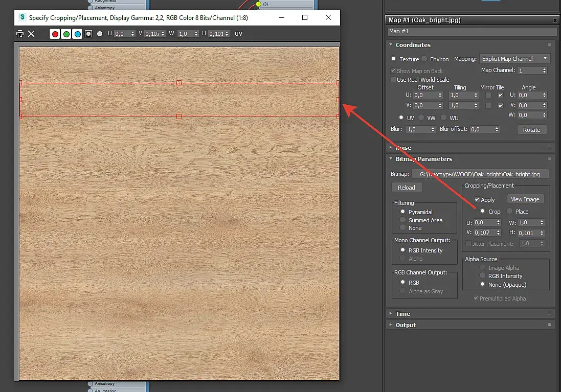

Подскажите есть ли в 3ds max такое решение, чтобы использовать один Bitmap и через карту нарезать его на отдельные части как в настройках Bitmap? Например у меня есть одна текстура паркета и там все плашки соединены в одну текстуру(про нарезать в фотошопе и загрузить через Multitexture знаю, но мне не нравится невозможность контроля текстуры во вьюпорте на наличие повторов, да и на все компы что в distributed render надо ее тоже устанавливать), к тому же мне нужно иметь возможность настраивать цвет, оттенок и прочее сразу в 3ds max на одной текстуре, а не на множестве одинаковых битмапов только с разной нарезкой.

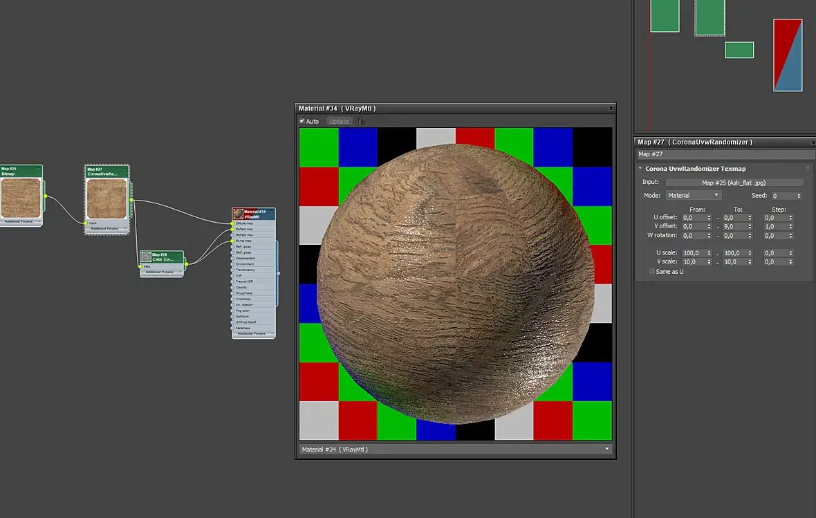

Если corona, то corona uvw randomize используйте. https://youtu.be/4o3j7PBHLrQ
В vray тоже вроде есть аналог этой карты

У меня corona uvw randomize работает с vray  https://yadi.sk/i/TCpzruPjUhx_Fw
Материал кстати Vray, только карта короновская

IK86 Все получилось! Спасибо! Прикрепляю настройки, может кому-то пригодится. Тут текстура разбита на 10 частей(10 из 100 соотвественно), смещение от 0 до 9 с шагом 1 (0,1,2,3..10), режим material. Минус данного способа - отсутствие контроля текстуры во вьюпорте и плашки должны быть одинаковой ширины, чтобы точно подогнать разбивку.
