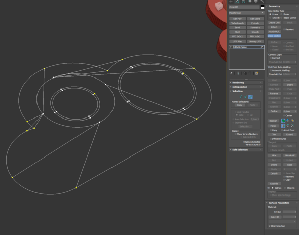

Здравствуйте! Вопрос для спецов которые хорошо "шарят" в сплайновом моделировании.

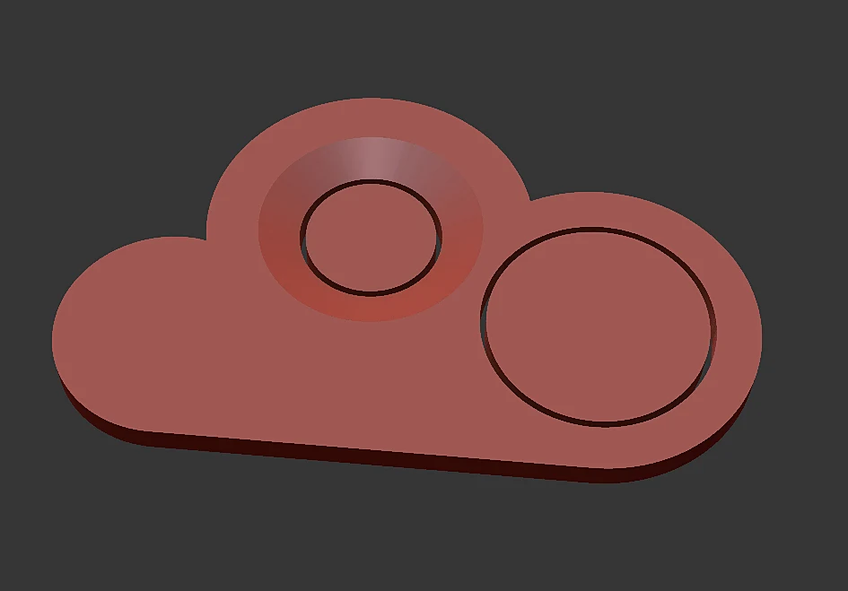

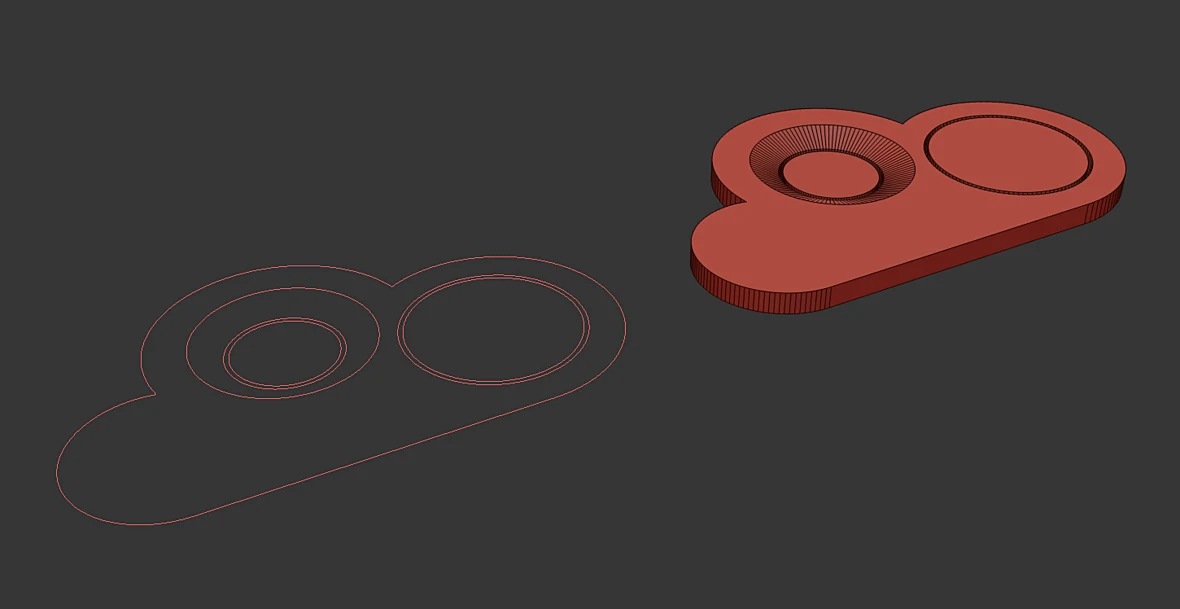

Столкнулся с задачей смоделировать вот такой объект - панель управления в форме тучки. На ней 2 кнопки, одна из которых немного "утоплена" вниз, таким вот "срезом", как жерло вулкана.Хочу разобраться как "правильно" смоделировать именно сплайнами (или нёрбсом) не прибегая к конвертации в полигоны.
Итак, сформулирую задачу еще раз:
Есть вот такой сплайн в трехмерном пространстве (слева).
Задача: из сплайнового объекта (слева), получить объект с поверхностью (как справа), не прибегая к полигонам, а используя модификаторы типа surface, cross section, bevel, extrude, nurbs.

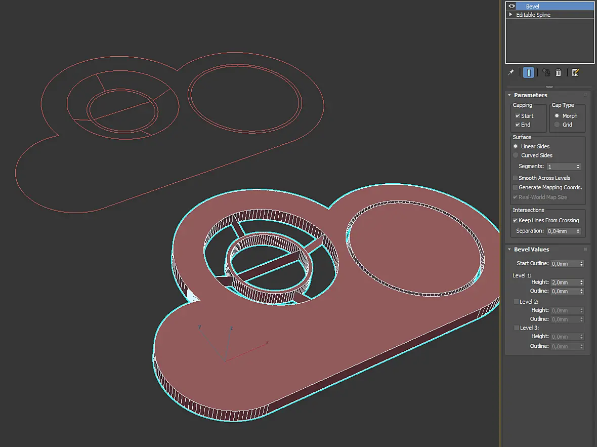

Проблема состоит в том, что когда я, к примеру, применяю к левому объекту (сплайну) модификатор extrude или bevel, то 3d max интерпретирует круглые отверстия по своему, не всегда так как мне нужно. А хочется получить полный контроль над процессом, и научится сообщать максу, где именно должно быть отверстие, а где  —поверхность.
Пробовал вручную настроить "cross section", посмотрел не один урок на эту тему (их, кстати, не так уж и много) - достигнуть желаемого результата так и не удалось.
Я уверен, что сделать такой объект не прибегая к полигонам возможно, и даже получить прекрасные фасочки по углам (например используя bevel или настройки соединения поверхностей nurbs), не прибегая к "chamfer". И это должно быть просто (проще чем моделить полигонами).

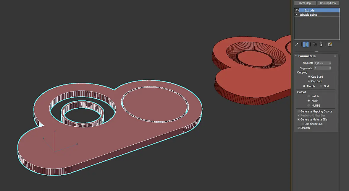

PS
Объект справа я получил из левого объекта - сначала применил экструд, а потом позорно конвертировал в полигоны для того, чтобы удалить ненужные полигоны и соединить поверхностями нужные мне ребра (bridge, cap).

Вы правильно мыслите. Только при кроссекшене нужно явно указывать принциписальные места для формирования фасок и скруглений. На плоскостях сёрфу пофиг не сетку
Ваш файл мне не скачать, так бы я нарезал его. Версия многовата.
Точность сетки, пороги, и вообще, деление на объекты надо подбирать из задачи. Но вектор вы видите правильно

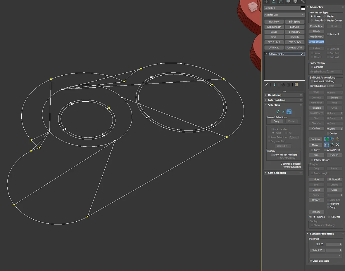

Пытаюсь получить такую "сетку" как у Вас, с помощью инструмента Cross Section, но что-то получается какая-то "абракадабра", когда пытаюсь соединить общий контур тучки с кругом где начинается изгиб.
Видимо я как-то не правильно пользуюсь, или не тот инструмент использую.

Смотрите, Вы не совсем правильно пытаетесь построить необходимые вам сегменты между существующими, ваша задача создавать их руками, а не с помощью cross-section. cross-section хорошо работает только в случаях Когда у вас одинаковое количество точек или схожая топология между разными сплайнами которые Вы пытаетесь соединить, во всех остальных случаях соединяйте руками с привязкой по точкам И самое главное и единственное правило которой есть при формировании участков этой "клетки", каждый лоскут должен быть образован не более чем четырьмя точками
Пардон за слог. Голосовая клавиатура

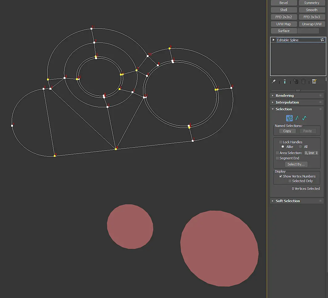

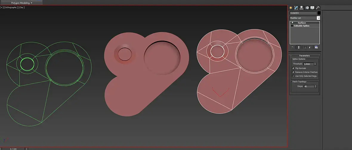

К сожалению, все-равно, что-то у меня идет не так. Вроде все "лоскутки" образованы не более чем 4-мя точками.
Соединял инструментом "Create Line" привязываясь к вершинам, потом применил Weld ко всем точкам (правильно же?).
При применении Surface получается то, что внизу на картинке:
Я еще подумал, может как-то неправильно пронумерованы вершины. Попробовал пронумеровать иначе. Безрезультатно.

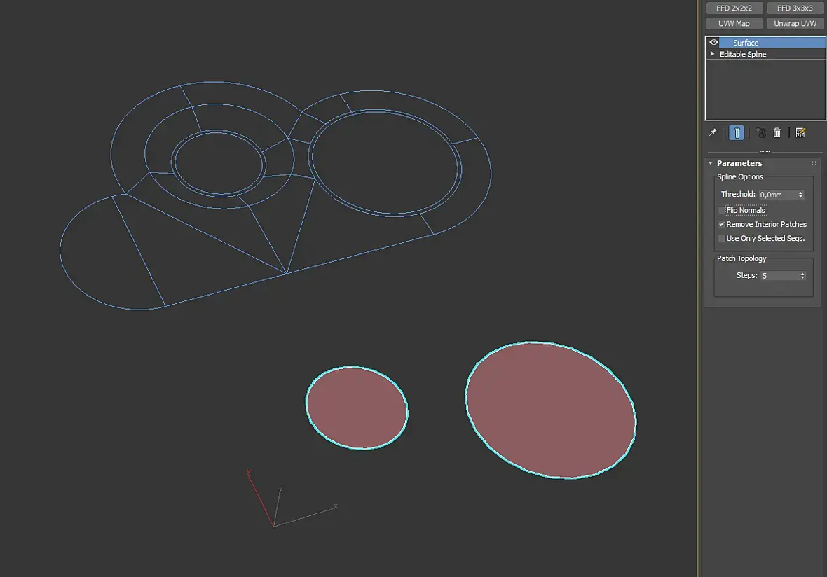

Cepbly, просто surface не понимает дыр, и нужно впадины делать сплайнами, а не просто пустое место. А потом уже вручную удалить поверхность во впадинах.
чет картинки не вставляются
https://cdn1.savepice.ru/uploads/2018/2/21/ff178a6acb4d4b1cf021d43aac81eca3-full.jpg
Либо, если нужны дыры, то делай что бы в этом месте было больше точек. Т.е. сурфейс не натянет поверхность если опорных точек >=5
https://cdn1.savepice.ru/uploads/2018/2/21/7ff058bcac4eb93879e5e99bcec289c2-full.jpg
