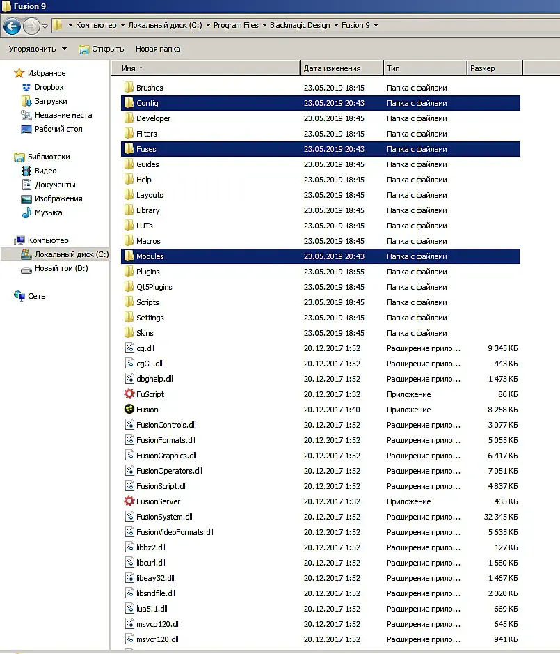

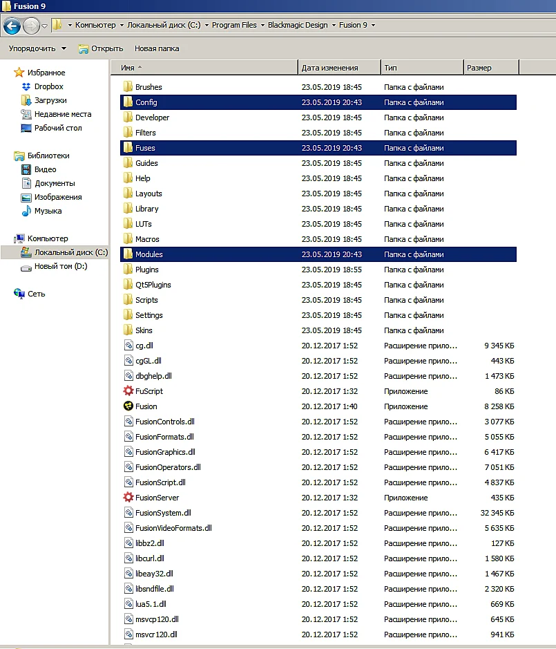

Так как установил то. У мну тоже не выходит установить на Fusion/
Сделал всё по иструкции + добавил папку, как рекомендуют здесь
Цитата :
C: \ Users \ YOUR_USER \ ScriptPrefs \
А также создал папку Lua в \Program Files\Blackmagic Design\Fusion 9\, и поместил туда cryptomatte_utilities.lua
У меня всё запустилось, щас решаю с настройками паса RedShift + c4d. С coronaRender+3Dmax, дома работало
PS. Не заработало, в консоле ошибки (.
