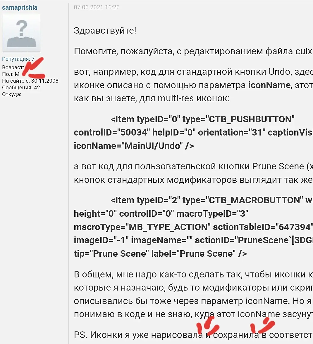

Цитата Don_Elzare:
Как так?
Не помню, если честно. Скорее всего, в далёком 2008-м при регистрации у меня соскользнула рука и нажала М вместо Ж :)
