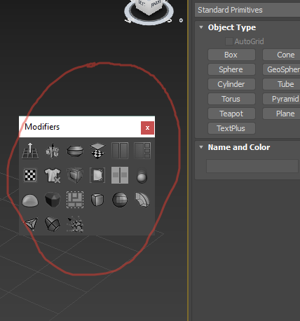

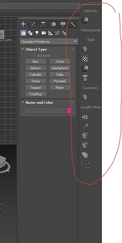

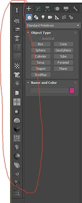

Перешла с Max 2017 на 2020. Настраиваю отдельную панель модификаторов. И заметила, что эти панели немного изменились. В 2017м они были гибкими, можно было растягивать и менять пропорции (изобр.1), а так же прикреплять в любом месте, например, слева от коммандной панели (изобр.2). А теперь в 2020-м можно прикрепить только к правой, левой и нижней частям экрана, и меню всгда остатся полоской, его нельзя растянуть или сжать. (изобр.3). Можно, конечно, ко всему привыкнуть, но предыдущая схема была очень для меня удобной. Буду благодарна за подсказки.

Слева от modify больше нельзя ничего лепить.
Насчет меню не понял. Иконки на текстовые кнопки назначьте и будет похоже.

Это в процессе, но я имела ввиду, что раньше можно было растягивать докер. т.е. делать количество столбцов и колонок по своему усмотрению
