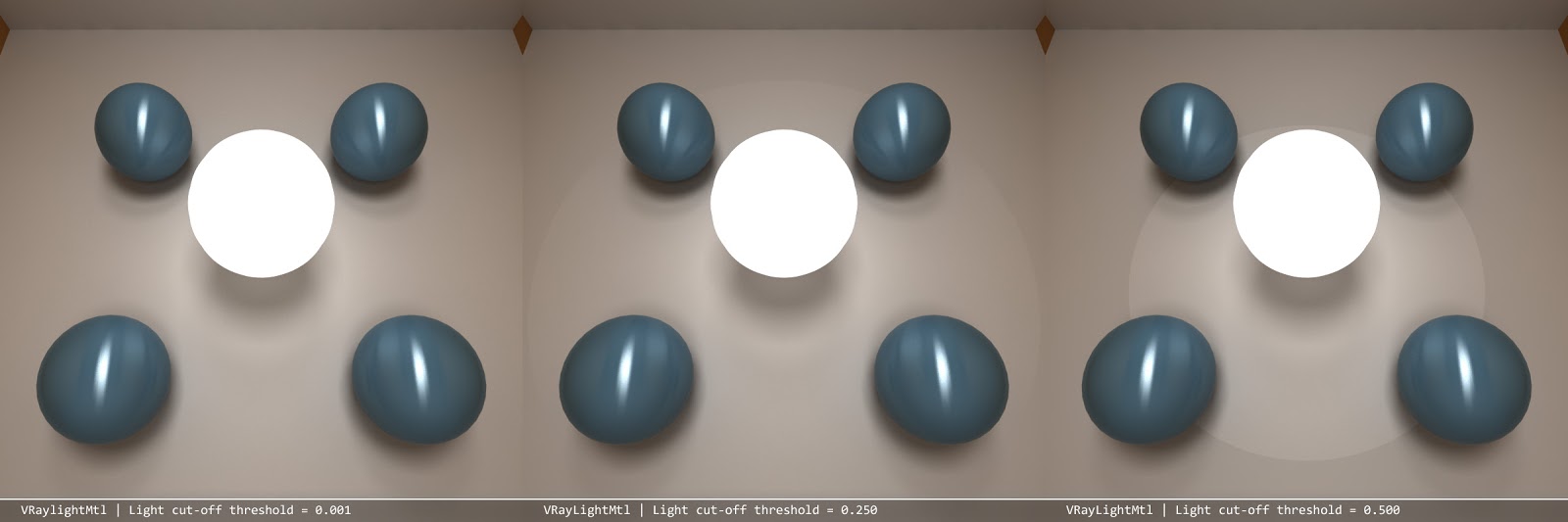

Если поможет:
Light cut-off threshold — этот атрибут, позволяет задать порог интенсивности света, ниже этого порога, свет вычисляться не будет. Это может быть полезно в сценах с большим количеством источников света, где вы хотите ограничить влияние света на некоторое расстояние вокруг них. Большие значения уменьшают диапазон освещения вокруг, более низкие значения делают больший световой диапазон. Если вы укажете 0.0, свет будет рассчитываться для всех поверхностей.
Визуализация освещения с различными значениями Light cut-off threshold.
При использовании атрибута Light cut-off threshold, свет доходит до определенной этим атрибутом границы, чем выше значение порога, тем более резкой будет граница.
ИсточникnhysX

Спасибо огромное! Очень помогли. Да, я попробовал, граница есть немного. Если источник за стеклом рассеивающим то это не заметно. Но если сам по себе светит, то некрасиво. Стандартные омни с расспадом света наверное и то лучше.
