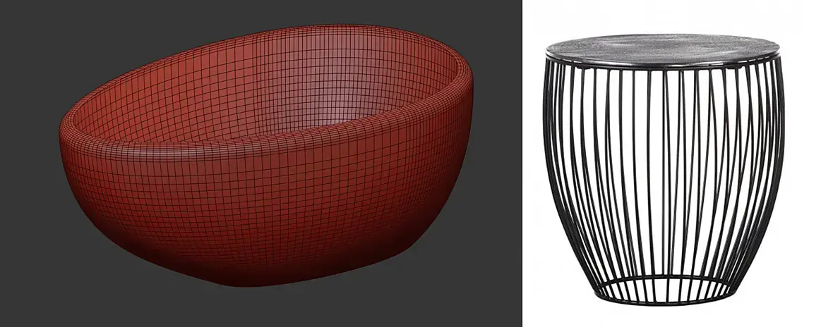

Здравствуйте! Столкнулся с такой вот задачей. Смоделировал форму, теперь нужно чтобы она состояла из прутьев одинаковой толщины с одинаковым расстоянием. Подскажите как можно сделать пожалуйста.. (Справа пример)

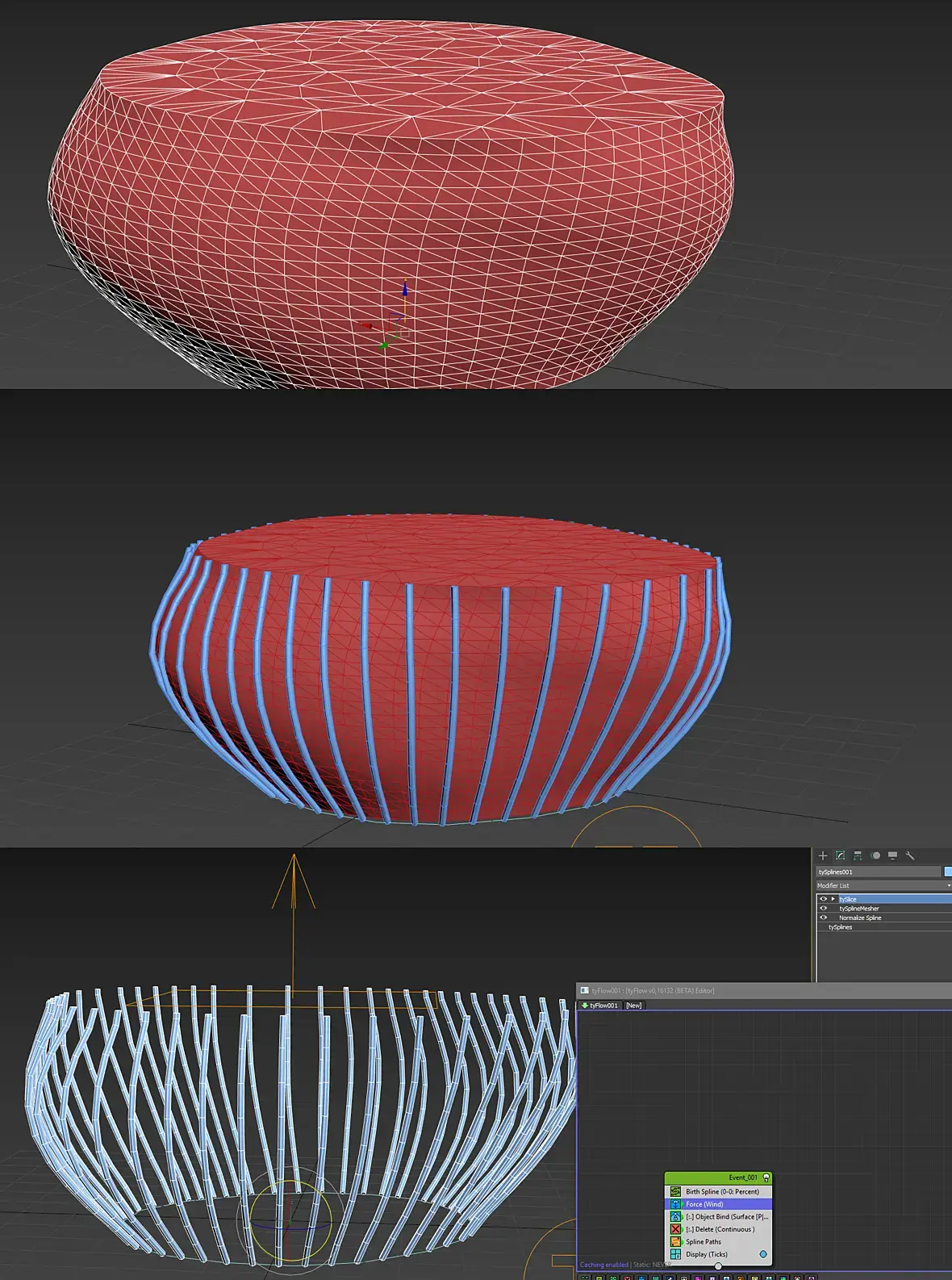

Цитата alltermann:
Эту функцию я знаю, вопрос в том чтобы линии находились на одинаковом расстоянии друг от друга.
1. Копируете свою модель.
2. Включаете режим движения по эджам
3. выделяете луп двойным кликом
4. Достаете панель Tools из панели Риббон и там жмете на кнопку Space
дилаете все это со всеми горизонтальными лупами
Далее через Conform можно полученную модель растянуть по оригинальной модели.
Только я бы перед всем этим сначаал значительно у меньшил бы количество лупов горизонтальных и вертикальных

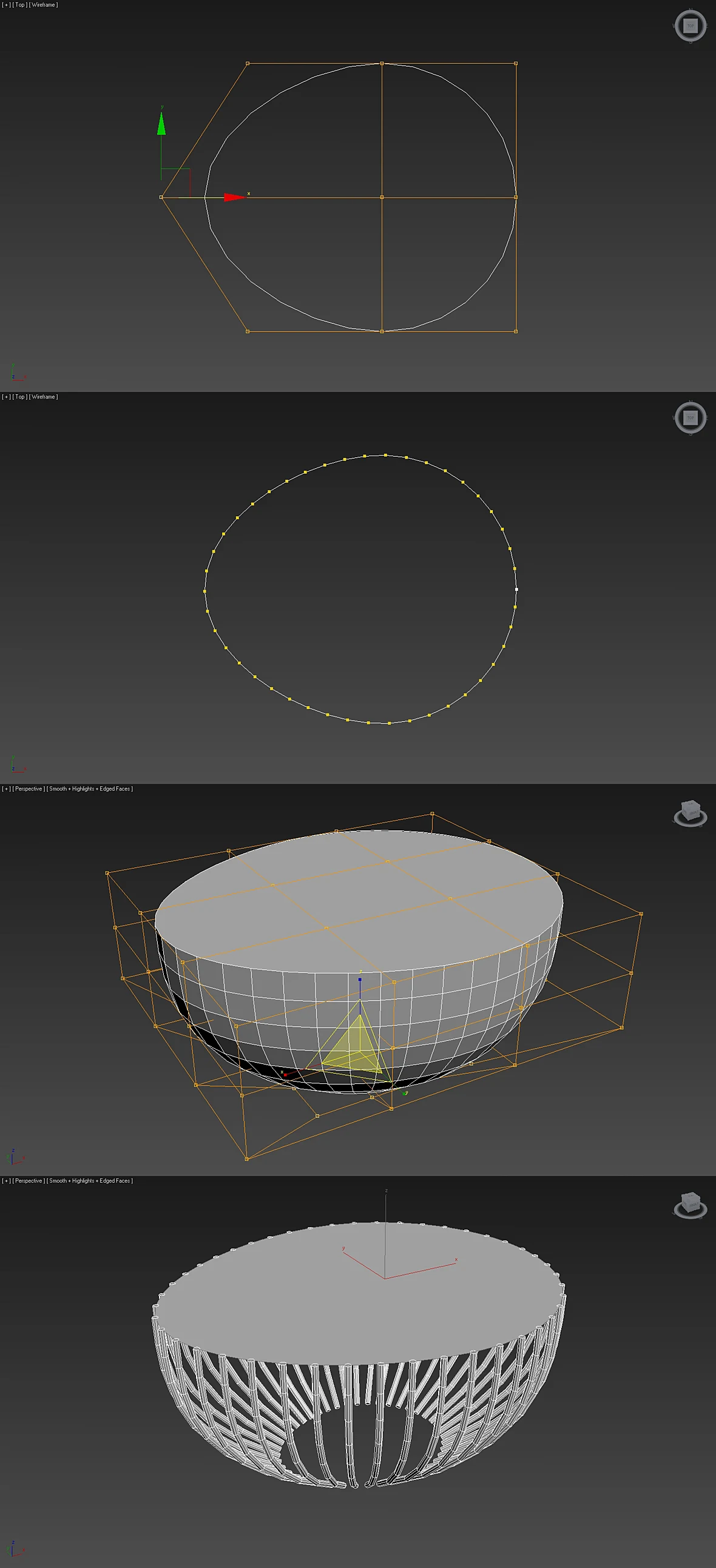

На сайте c 12.03.2013
Сообщений: 1106
Ростов-на-Дону
Проще всего будет создать с нуля цилиндр с нужным вам количеством граней, где грань это прутик, подогнать его под вашу форму с помощью ffd, потом указыным выше способом превратить эйджи в сплайны и придать толщину

Цитата alltermann:
Справа пример
а слева что? эта форма ничем не напоминает приведенный пример
Сообщений: 4494
Цитата vecher:
Цитата alltermann:
Справа пример
Она и не должна. Слева форма, которая должна по своей структуре повторять пример, приведённый справа.

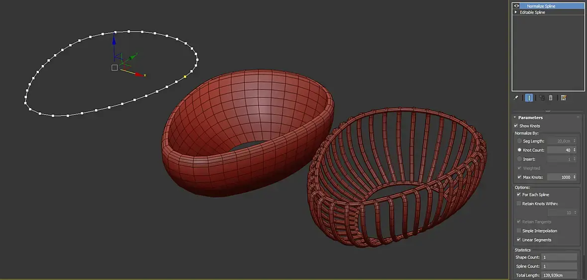

Если вы знали, что надо будет делать это из прутьев, можно было бы заранее из сплайна начать моделировать форму, предварительно накинув Normalize Spline. Тогда рёбра были бы на одинаковом расстоянии (в моём случае сверху).
