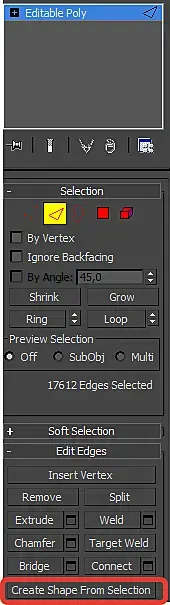

Сообщений: 5412
Еще вариант, в Poly есть кнопка, при выделенных эйджах,
На сайте c 31.12.2015
Сообщений: 39
Эту функцию я знаю, вопрос в том чтобы линии находились на одинаковом расстоянии друг от друга.
