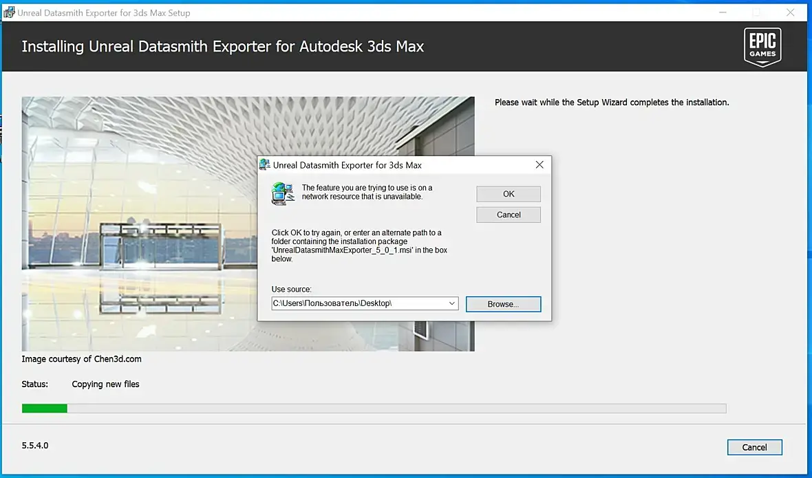

Коллеги, никто не сталкивался с такой ошибкой при установке Datasmith?
На сайте c 12.09.2021
Сообщений: 180
Вероятно виновато слово "Пользователь". Кириллица в путях нередко приводит к ошибкам подобного рода.
