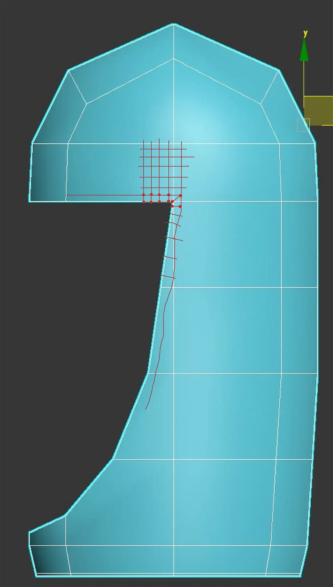

По другому тоже не умею, непрочь тоже посмотреть на 3д Эйнштейна,  поучиться)))
На сайте c 12.03.2013
Сообщений: 1118
Ростов-на-Дону

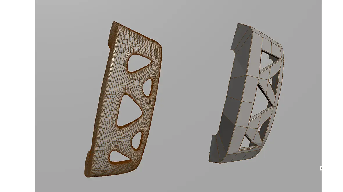

Цитата Kovu:
Но если, кто-то предложит дедовские методы старого доброго полимоделинга, буду очень рад

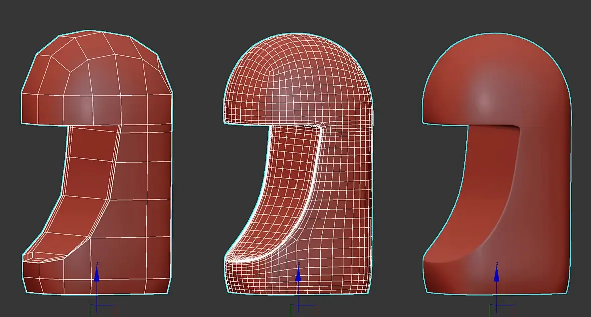

Ну вот смотри, прикидываем от угла топологию, понимаем примерно какой должна быть плотность сетки, ещё до вырезания, потом булим, делаем retopology, с такой же плотностью и вершинки уже нарезаем как нам надо
На сайте c 27.08.2020
Сообщений: 22
Если идеальный прямой угол нужен, то только уплотнять, если нет то как-то так:

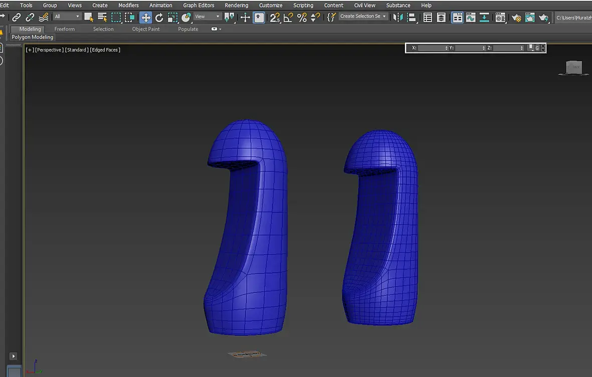

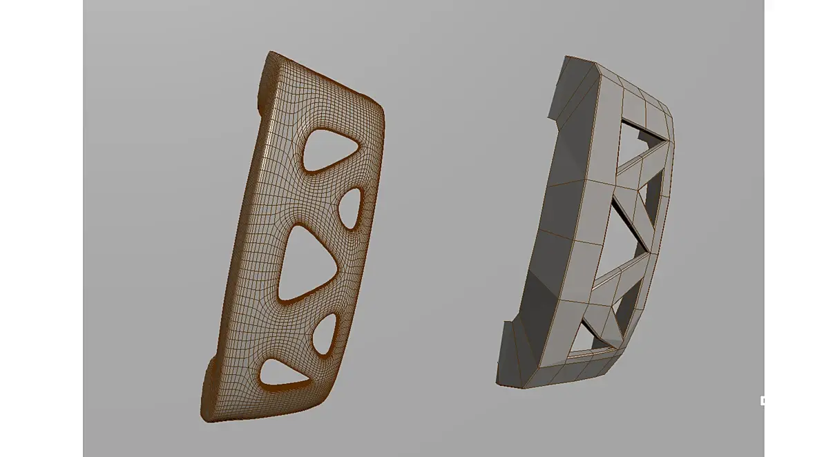

Добрый день. Подскажите пожалуйста, как тут лучше помоделировать сетку ?

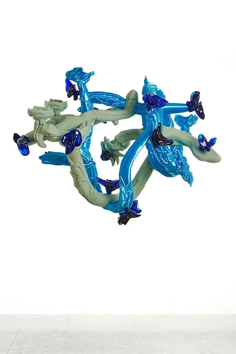

Всем привет! Есть эни айдиа как такое чудо-юдо смоделировать?

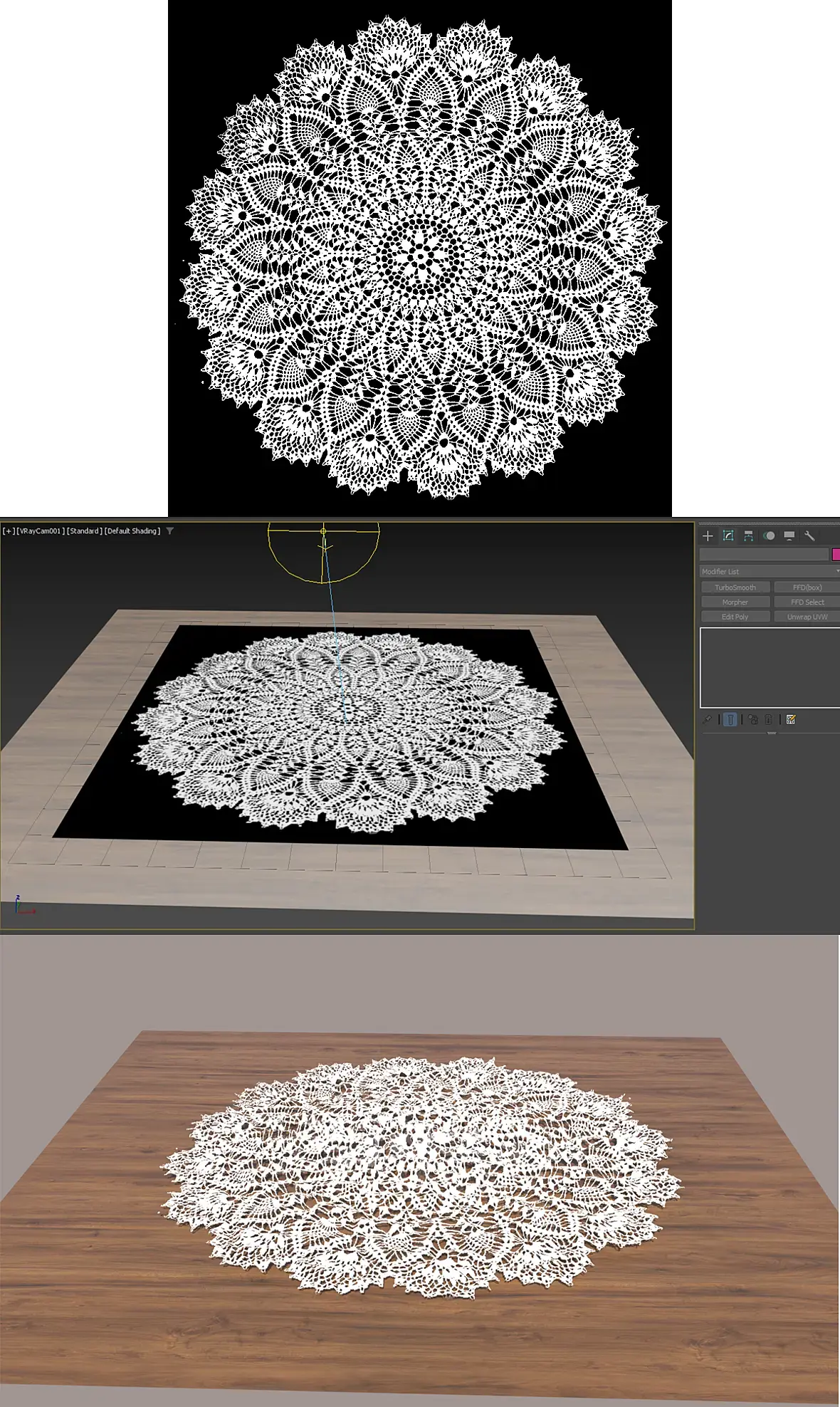

Добрый вечер! Как правильно смоделировать ажурную салфетку?
На сайте c 19.04.2013
Сообщений: 155
в зависимости от цели и типа ткани
На сайте c 07.03.2010
Сообщений: 705
Krasnodar
Если салфетка нужна чисто для отрендеренной картинки, то самый простой способ —создать стандартный плейн, скачать с интернета чёрно-белое изображение какой нибудь салфетки, наложить изображениев слот "Opacity" со 100% значением,(предварительно назначив какой нибудь материал) и отрендерить, делов минут на 10
