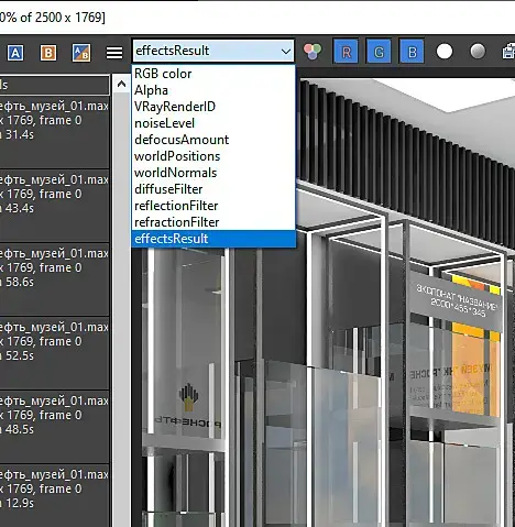

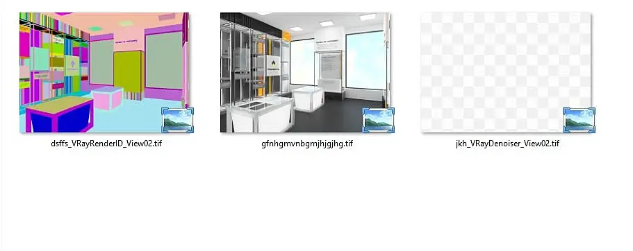

Когда рендерю с VrayDenoiser,  появляется в стеке effeftsResult, (подавляет весь шум) который я и использую в качестве итоговой картинки. Но если я рендерю с помощью батч рендера, то есть серией, то сохраняется файл VrayDenoiser, который представляет из себя просто черный файл + RGB color файл без шумоподавления соответственно. Как сделать, чтобы в батче тоже сохранялся effeftsResult? Или что вообще делать с сохраненным слоем VrayDenoiser?

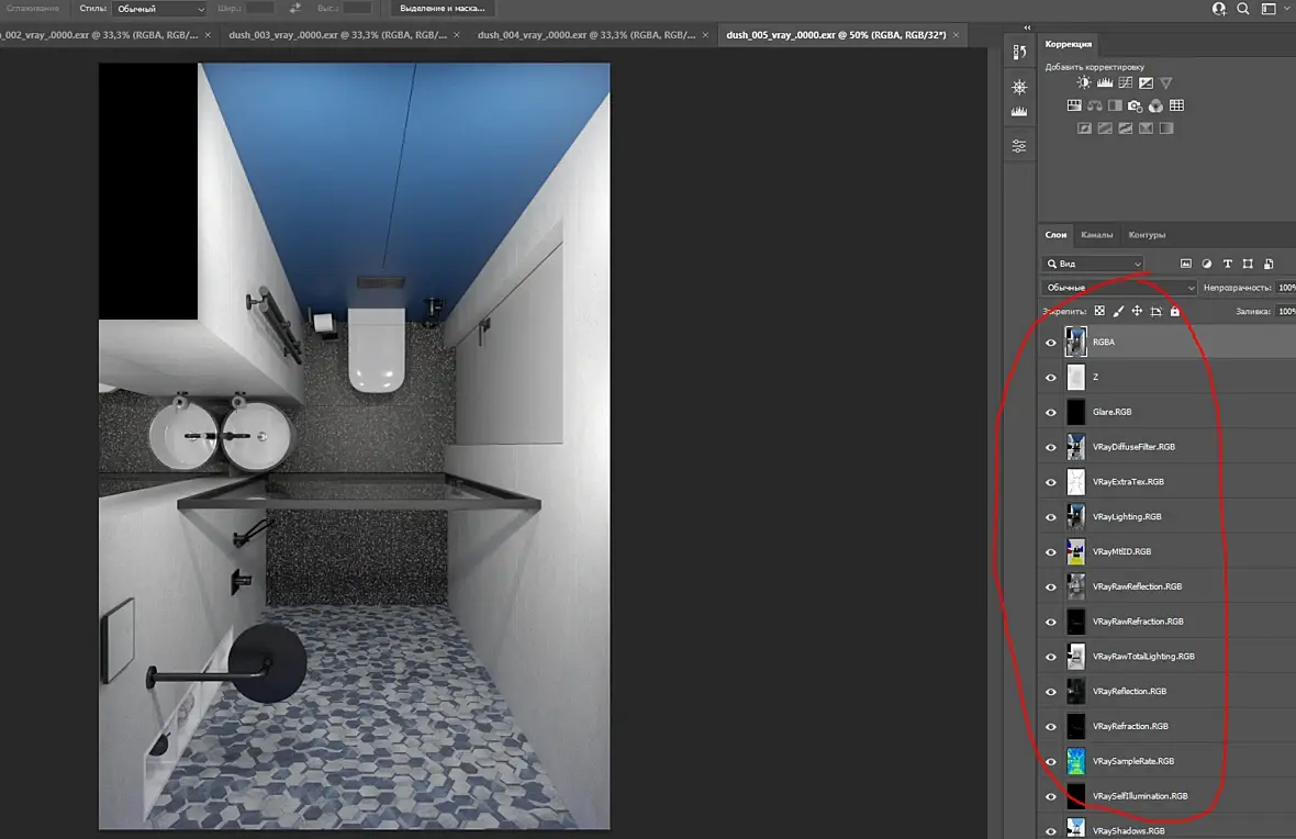

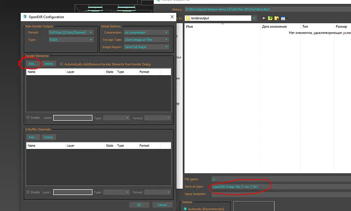

в каком формате сохраняете в батч рендере? как вариант используйте формат opn exr,  нем все слои будут в одном слое, но в фотошопе потребуется дополнительный бесплатный плагин для открывания

вот этот плагин, по итогу, при открывание в фотошопе выглядит так, но так же нужно выставить, чтоб все слои сохранялись!

стоит, он сохраняет черный файл vrayDenoiser

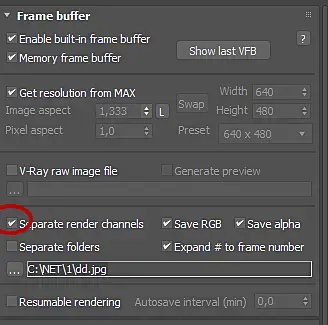

Сообщений: 7130
kapnina
сохраняйте через фреймбуфер, а в батче для следующего вида ставьте кадр 1-1 и т.д.

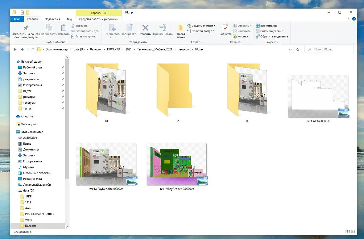

оно теперь из всей серии кроме основной картинки сохраняет только последний вариант каждого рендер элемента. Например мне нужно отренlерить 5 картинок с render id и vray denoiser. Он сохраняет все RGB картинки, а Render id и VrayDenoiser только от последней камеры в батч рендере

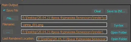

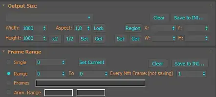

попробуйте этот скрипт
настройки тут галочки
тут прописываете путь к папкам для сохранения
тут настройки разрешений, настроек анимации камер, думаю разберетесь если пользуетесь этим
по итогу получите два файла, фаил ргб рендера, в том формате котором зададите, и exr фаил  всеми слоями в одном файле!!! остальное писал выше, как его правильно открыть в фотошопе

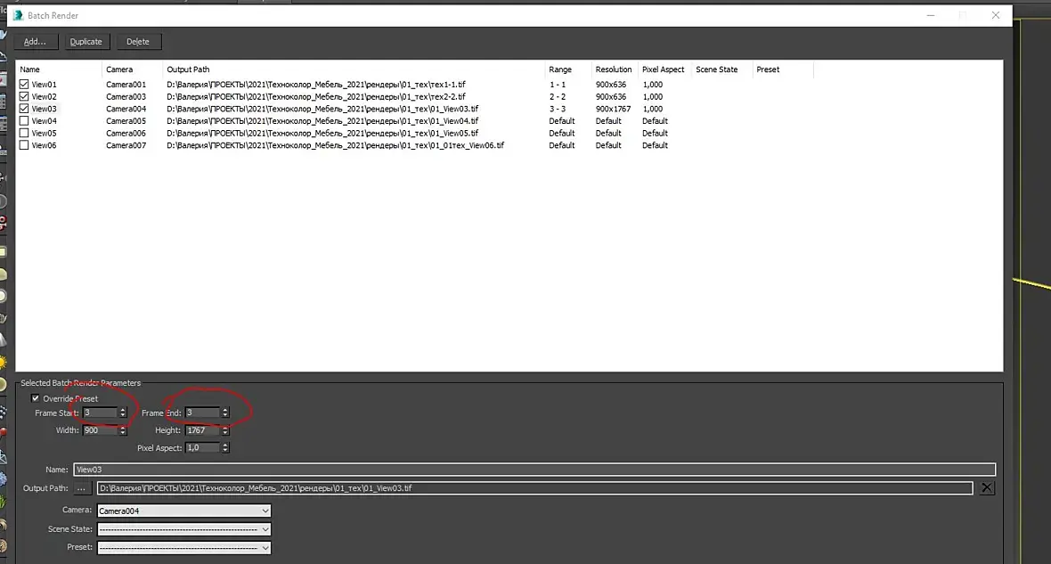

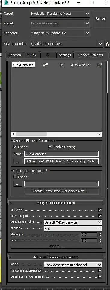

Все, я разобралась, не сразу поняла, что надо и где поставить. Нужно в батче в Override preset ставить frame 1-1, 2-2 (отметила на скринах) к каждой камере. И остальное все, что написал  выше sten. Спасибо за ответ!

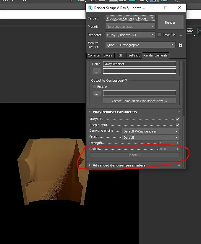

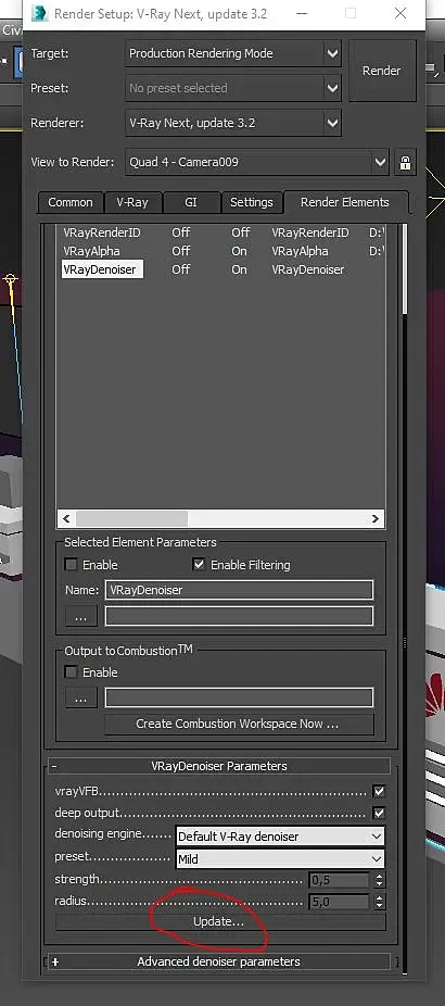

да, можно. Вот эту кнопку апдейт жмешь и применяется деноисер
Конечно, но лишь в том случае если этот элемент был добавлен перед началом рендера smiley-wink.gif
Спасибо!
