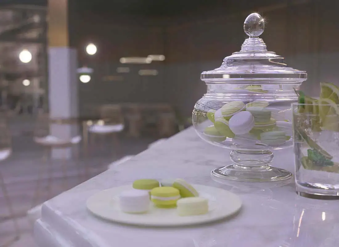

Здравствуйте, уважаемые форумчанеsmiley-smile.gifЯ замучилась со своей первой работой в Короне.
Первый раз пишу на форум, поэтому небольшая предыстория.
Я так же впервые использую depth of field. Все мои прошлые визуализации были в вирее без использования фокусировки, так как я не знакома с искусством фотографии. Я хотела понять как это делается, но все никак не могла решиться разобраться в этой науке.А сейчас попробовала, и  вот он,  первый блин.
Если я ставлю таргет на тарелке, то размывается ваза. Если, на вазе, то тарелка с пирожными сильно размыта.
Можно ли как то сделать так, что бы был одинаковый фокус и на вазе и на тарелке?
Думаю сделать два рендера, с 2 разными фокусами камеры, а потом в фотошопе совместить слои.Но долго ждать рендер. Может есть  более удобный способ?

Как вариант - выгнать в паралель пасс глубины (ZDepth или как он в максе называется) и настраивать всё уже на композе. Самый оптимальный вариант - если что, всегда можно перенастроить не рендеря заново.

Можно почитать на досуге в гугле, что такое ГРИП - Глубина Резко Изображаемого Пространства и выяснить, что за этот параметр отвечает диафрагма smiley-pardon.gif

Если сделаете все в фокусе кроме фона, будет странно выглядеть и неестественно. Zdefocus на пост-обработке не сработает со стеклянными объектами, в них будет все четко. Попробуйте просто поменять композицию кадра, чтобы  важные объекты оказались на одном расстоянии от камеры, либо  отдайте приоритет более важному объекту. Еще можно поджать диафрагму и уменьшить размытие. Если фон нужно  именно  увести в боке, то опять же можно поиграться с параметрами камеры. Но делать полуфэйковый дефокус так себе затея, либо вообще без него, либо обрести понимание работы "фотоаппарата" и композиции.

По логике, фотограф бы попробовал поменять ракурс или подвигать предметы, чтоб нужные оказались как можно ближе к фокусному расстоянию.

Если не хочется менять велечину размытия попробуй покрутить lens breathing в физической камере, это раздвинет немного фокус

в короне можно тупо выбрать обьекты на которые делать фокус и все и не надо никаких таргетов

там не тупо, оно наводится на пайвот, а он может где угодно стоять в центре объекта или вообще в стороне если модель масштабировали и группировали, да и это кажись только в короновской камере которая еще не стабильная. В любом случае это не поможет решит проблему тс

нет, там выбираешь обьект на нем и делается фокус
