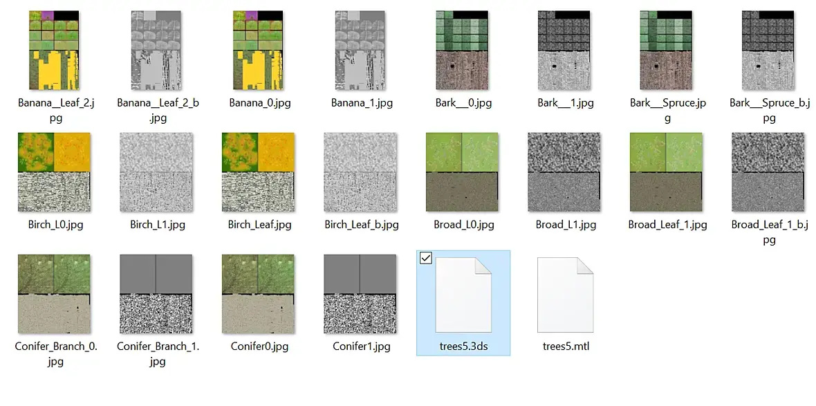

Открываю файл 3ds, у него в корневой папке все текстуры. В максе открывается без текстур. Это нормально?
Это может быть из-за того что в пути русские буквы?

Так-же при открытии файла МАХ (если не нажолит текстурки )спрашивает ПУТЬ к ним. Этим принебригать нельзя .Надо один раз указать.и дальше он будет открывать автоматом.
во вьюпорте или на рендере без текстур?

Ну вот я прописываю, но он все равно не подгружает. Надо получается прописать. Сохраните это и открыть заново. Или он он же должен в текущем времени подгрузить нет?

При рендере.

а пипеткой по дереву ткнуть, на нем хоть назначены материалы?

Сделайте эксперемент.Если у Вас Мах не русифицирован.
Создайте приметив назначте в дифуз текстуру с нозванием на кирилице и ждите когда надоест ждать
Прямо не закрывая Мах переименуйте текстурку любым английским названием( причем цифры тоже)
У меня например Мах 11 не откроет не однк текстуру на кирилице.Он просто ее не видит.

Подскажите пожалуйста а прокси тоже лучше в папку с файлом складывать? У меня в пути к папке где файл лежит была кирилицы. И я создала папку на рабочем столе PROXI. Сейчас уже в пути нет карилицы. Как лучше все это прибрать? Чтоб все нормально работало, архив сохранить? У меня получается после сохраниения архива, эти все файлы сцены лежат папка в папке в папке. Это ничего?

Открываю файл 3ds, у него в корневой папке все текстуры. В максе открывается без текстур. Это нормально? Это может быть из-за того что в пути русские буквы?
Открыть формат .3ds - не возможно в принципе, его можно только импортировать.. но импортируете вы его в 3d max, и при этом основной файл 3d max желательно сохранить в ту же папку (откуда брали 3ds)... либо наоборот сначала закинуть 3ds (вместе с текстурами в папку где сохранили .max файл) а потом уже импортить...
Русские буквы могут накосячить - но я не вижу в вашем скрине русских файлов.. если даже пути теряются(из-за невозможности прочесть их) то все файлы всегда подхватываются (если они лежат в папке .max проекта)....

Макс уже лет 10 не имеет никаких проблем с русскими путями и текстурами.
У автора скорее всего просто проблема с параметрами материалов из 3ds, надо их проверить.

положила все в корень папки с файлом, и прокси в отдельную папку и сюда же. И все работает у меня шок. Даже пути не меняла
