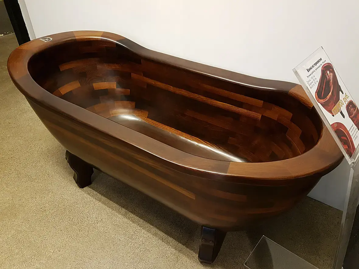

Добрый вечер!
Видел такое чудо вживую, в Артплее (в Москве)
Знаю людей, которые делали деревянные раковины.
Очень много в этом вопросе зависит от качества покрытия. Покупал немецкий лестничный лак Votteler для подоконников, производители меня заверили, что этим лаком покрывали деревянные ванны и раковины. Но необходимо около 7 слоёв покрытия.
...К слову, подоконники, покрытые данным лаком, не вызывают нареканий уже года 4
Сообщений: 4885
Хм, стоит дешевле японских унитазов. Да и банальный диван часто дороже выходит.

Фото октября 2016 года если что ))
