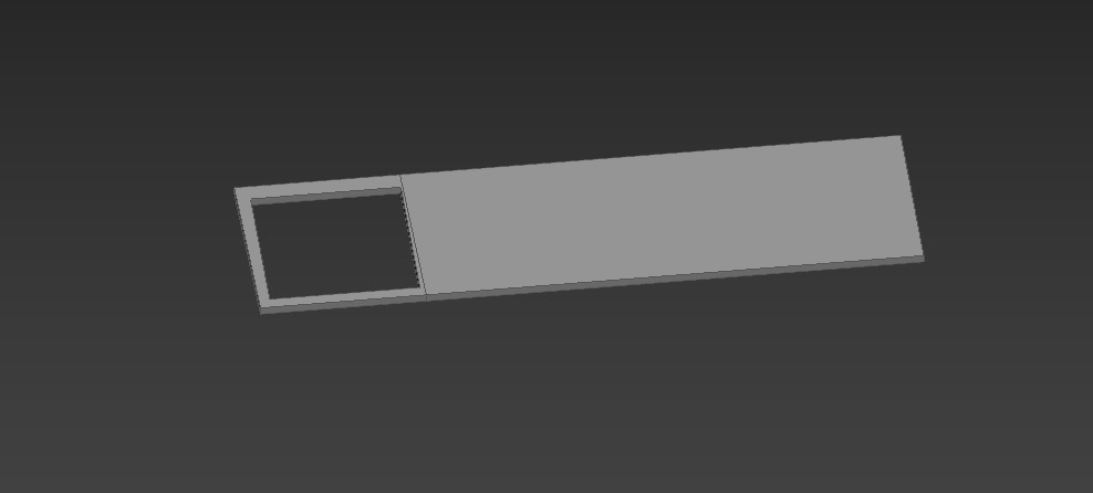

слева пробулен справа булен все режется, текстурится
Reuke в принципе все сказал. "вчера все нормально делалось, но я сделала пару шагов назад и сохранилась, чтобы сначала текстуры кинуть, сегодня открыла чтобы вырезать, и такая фигня((((((((((((" ну тут где-то и проблема.
