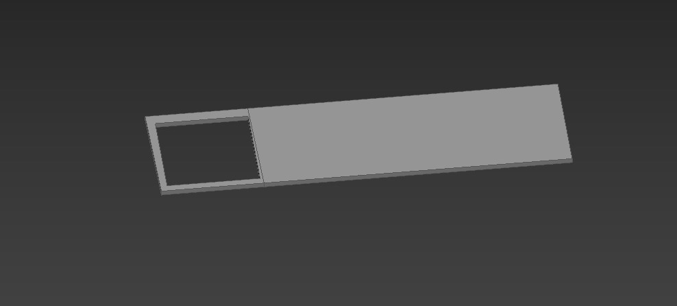

скажите, почему делаю proboolean к стенам, чтобы вырезать ниши, а все удаляется???
стены делала цилиндром, потому что арочные окна, чтобы не вырезать их, а ниши сделала сферой, чтобы удобно было вырезать.

аттачьте все объекты в один меш (которые вырезать должны)
и вырезайте буленом, пробулен быват выпендривается

слева пробулен справа булен все режется, текстурится
Reuke в принципе все сказал. "вчера все нормально делалось, но я сделала пару шагов назад и сохранилась, чтобы сначала текстуры кинуть, сегодня открыла чтобы вырезать, и такая фигня((((((((((((" ну тут где-то и проблема.

Если пробулен удаляет объект, то попробуйте следующие способы:
1.поверните объект которым вырезаете на несколько градусов (20,30 и т.д. значения не имеет), так как пробулен пытается вырезать вертекс на вертексе и происходит ошибка.
2.перерисуйте форму которой вырезаете
3.проверьте нормали(возможно перевернулись)
4.попробуйте перед буленом сделать прорези слайсом в местах вырезки
5.сатачьте все формы которыми вырезаете
Мне всегда помогает один из этих способов.
Надеюсь и Вам поможет. Удачи)

Кстати да иван дал дельный совет "4.попробуйте перед буленом сделать прорези слайсом в местах вырезки"
чтобы максимально пощадить сетку

Попробуйте обычные операции сделать, посмотреть на наличие разрывов в геометрии, проверить overlaping vertexes, проверить нормали, ресетнуть x-form, а потом булеаном, возможно по частям надо вырезать.

Мне помог slise plane, отрезал часть объекта потом вырезалось.
