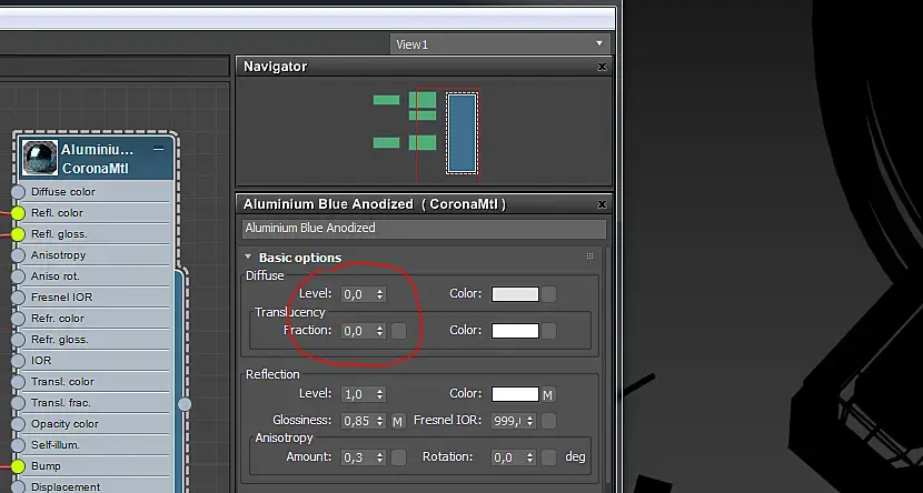

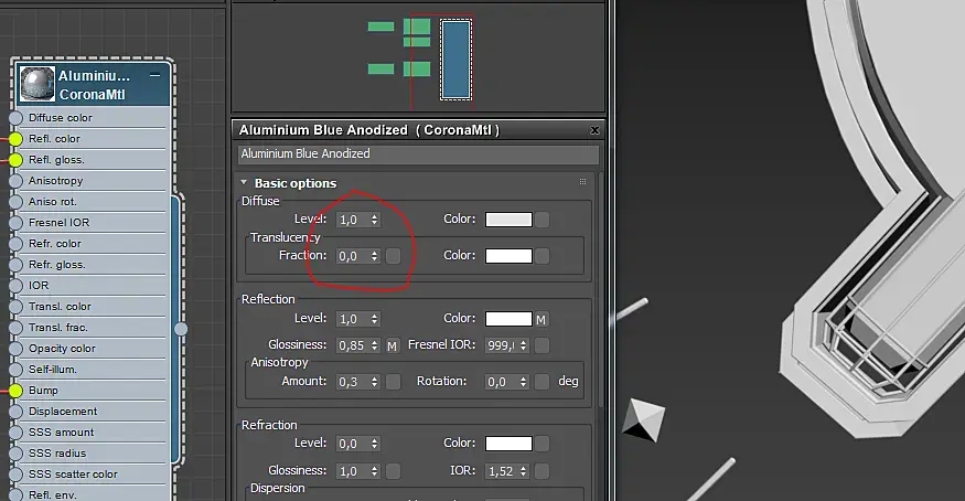

Здравствуйте. Подскажите у  кого есть опыт.
На модель, которую делал не я, не могу наложить материал  "металл", "Золото".  Всё то что  выкручивает  в разделе Material Editor - basic options- diffus - Level  со значения 1,0    до  00.
В этом случае модель становится  чёрная как смоль.  И на рендере и во вьюпорте. Покажите как можно решить проблему.

Ничего не понял... Но золото делается не дифузом а рефлектом. Дифуз должен бьіть черньім
На сайте c 07.01.2018
Сообщений: 81
вы хотите из аллюминия сделать золото? Тогда просто в рефлект цвет меняете на желто-оранжевый и увеличиваете глосс. А дифуз или 0 или черный

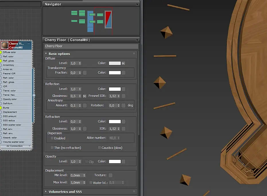

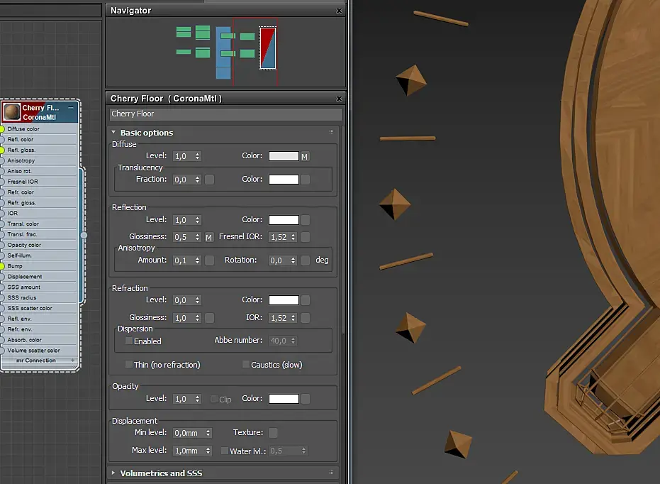

Для  тех  кто "ничего не понял"
Я специально накинул стандартный  Короновский материал на  модель "ДЕРЕВО"
Как видите  дерево сработало в обоих случаях.

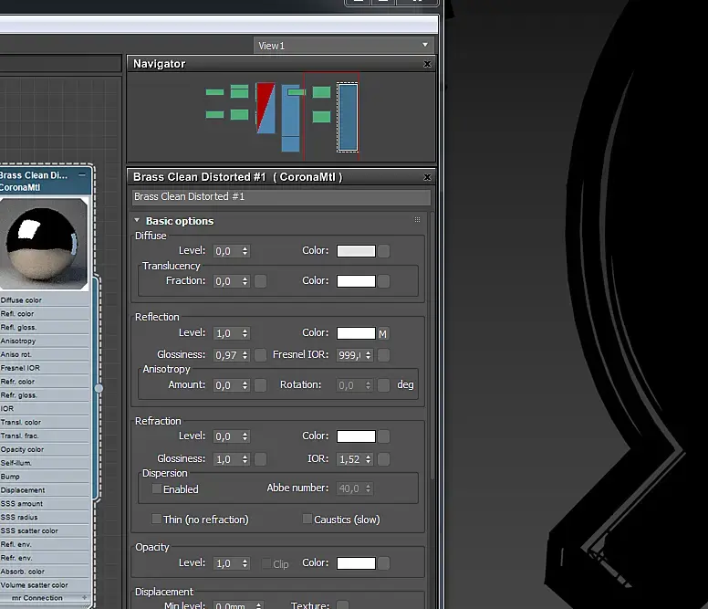

Но вернёмся к "Стандартным короновским материалам"  В разделе Металлы.
Все заранее отстроенные материалы....  выдают вот такую угольную картинку как на этом фото.
Заранее предвосхищаю версии "знатоков".  На другие  модели (НЕ ЭТУ), всё нормально действует. И золото, и алюминий, и даже пломбирий

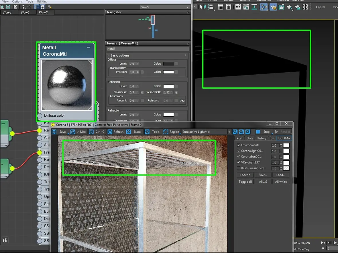

В большинстве металлов нет диффузного цвета. Он у них выставлен на 0. И поэтому во вьюпорте отображается всё черным. Если Прибавить диффуз левел то начнет проявляться цвет во вьюпорте. Всё остальное уже по рефлекту. При рендере металл станет металлом если есть освещение хоть какое нибудь конечно
Вот металл. Вот как он в сцене выглядит. И вот как он на рендере.

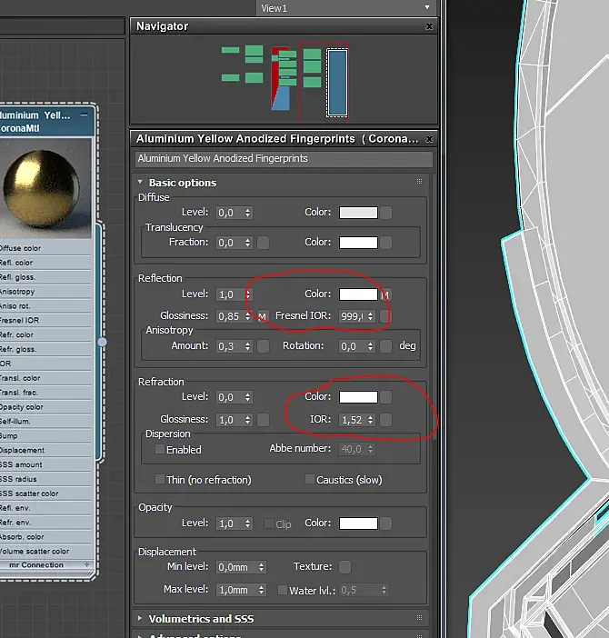

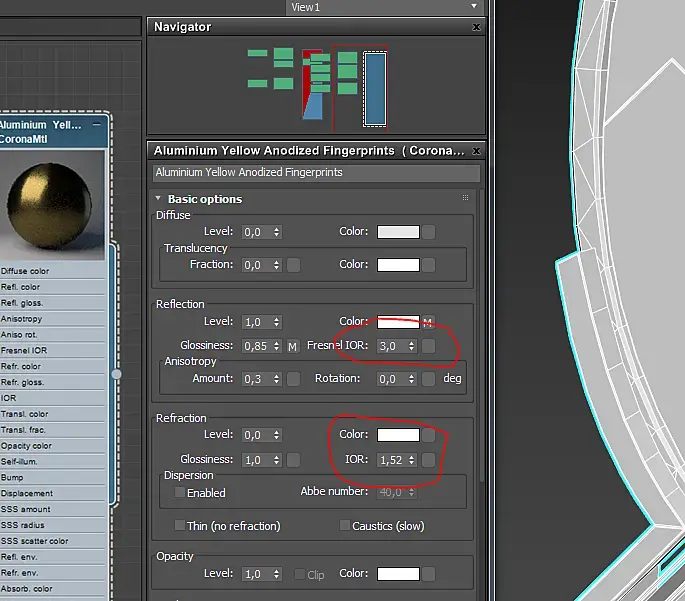

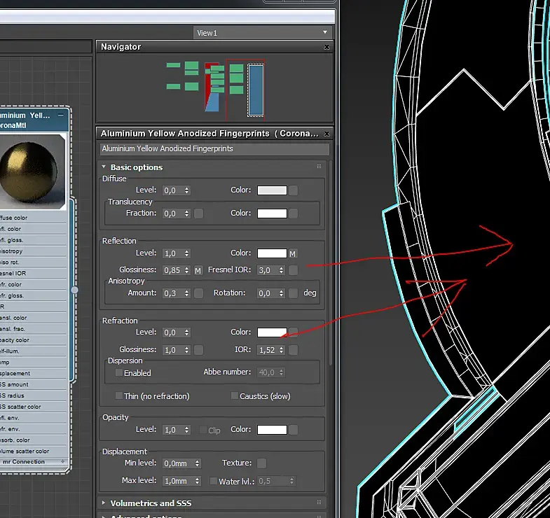

Специально для Вас
Вот Вам не 1, а даже 2 "Иора"
1 картинка... ТО ЧТО ЕСТЬ  У  МЕНЯ В НАСТРОЙКАХ  (Материал объекту не назначен)
2 картинка   По СОВЕТУ ДРУЗЕЙ. для дома для семьи поменял Йор с 999, до 3 (Материал объекту не назначен)
3 картинка  МАТЕРИАЛ  НАЗНАЧЕН!!!!!  Как бы "Ура"... но нет.  Объект всё равно чёрный.

Да что там показывать то. Человеку материаловедение пройти бы пару уроков для начала. У меня на скринах всё показано. Ему походу тупо не нравится что мат черный во вьюпорте. И в иор рефракта зачем то полез в конце.....

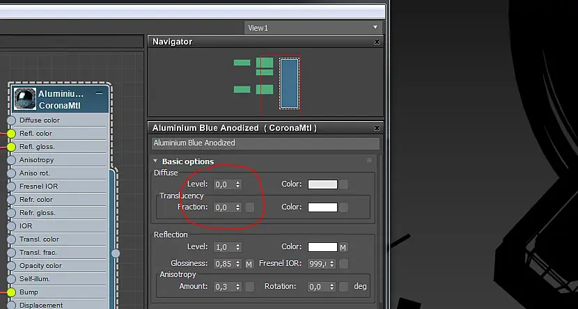

"карты в этих каналах рулят отображением в въюпорте"
Это как ? Поясните, если не трудно.
На сайте c 24.12.2010
Сообщений: 896
Туркменистан
Скорее НЕ рулят в отображении вьюпорта при значении дифуза 0.
На пальцах.
Есть диффузный цвет. Черный, белый красный и тд. При значении 1 этот цвет во вьюпорте будет таким каким задан. При значении 0,5 цвет будет смешиваться с черным 50/50. При значении 0 цвет будет черным.
