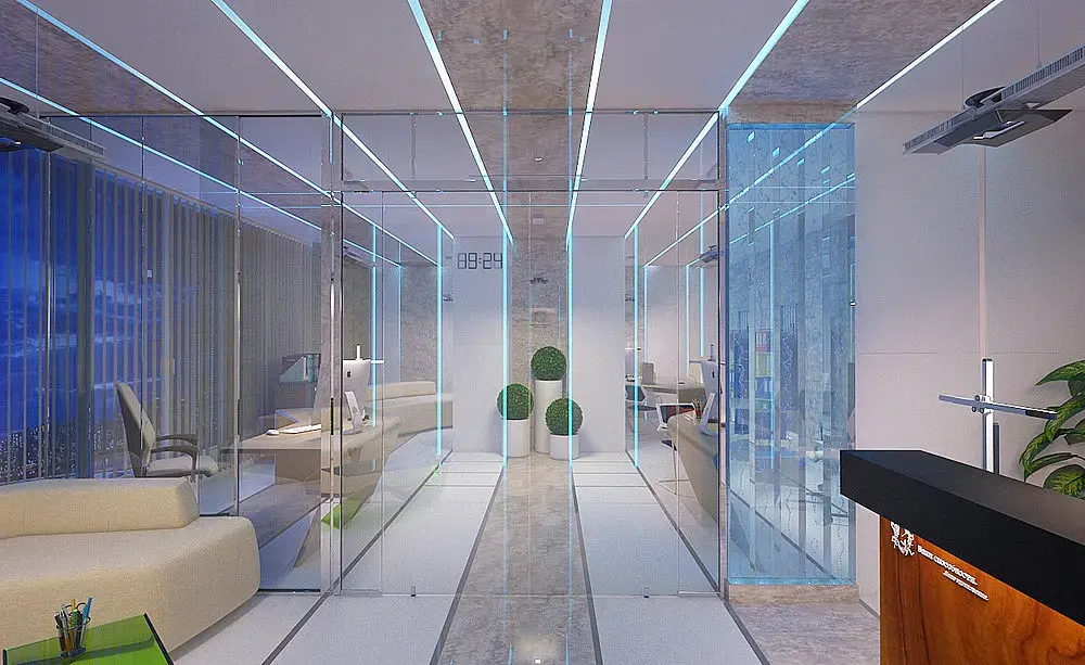

Подскажите гуру макса
как сделать такие светильники
какие хитрости применить?
чтобы они выглядили так же естественно
без засветов и шума?
вирейлайтмеш вроде пробывал - не то
вирейлвайтмтл вроде тоже
может у кого есть модель

лайт, обычный вирей лайт

Три варианта от  реального (шумного) до фэйкового (быстрого).
1) Повторить конструкцию как она есть, матовое стекло с подповерхностным рассеиванием, за ним куча  лампочек или одна длинная с текстурой лампочек.
2) VraylightMaterial  с dirt картой, для имитации затенений и неравномерностей, свет излучать режимом direct light ON.
3) Vraylight с растровой текстурой, на которой уже заранее запечено распределение света с правильными (нужными) градиентами, свет излучать невидимыми прямоугольными VrayLight, расположенными чуть ниже потолка.
Засветы убираются на посте  в любом случае, шум также можно убавлять VrayDenoiser.
от него засветы получаются
на потолке
