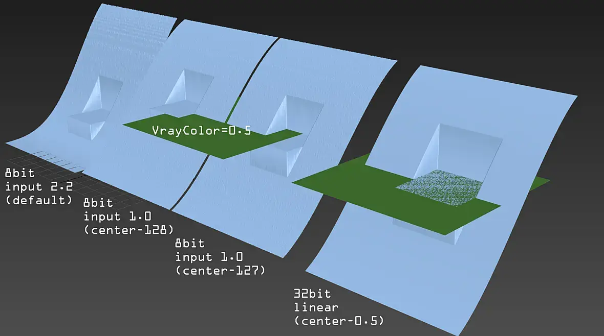

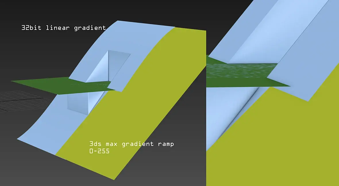

интересные данные получил, действительно 127-128 в 8 битном  файле (jpeg,png,tga не важно) оба не являются серединой!  Только в 32битном линейном цвете удалось  достичь полной компланарности на значениях 0.5. Но вот что действительно поразило, так это отсутствие настоящей линейности, обратите внимание на то, что скат в форме буквы S, хотя там действительно линейный градиент. И если подставить рядом стандартный градиент макса (он ровный, вопросов нет), то пересечение у них будет даже ниже центра. А в максе все же принимают  за центр  128.
ЗЫ: выяснил еще, что это фотошоп такое творит, видимо связано с цветовыми пространствами. Если запечь градиент максом хоть в png, хоть в 32-bit openEXR, то горка получается  прямой.

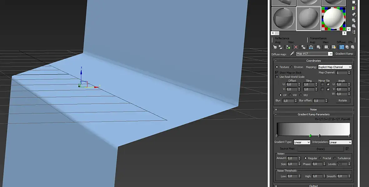

Нет, это я когда в фотошопе рисовал, цвет у квадратика задал 0,5, там в 32 битном режиме  именно так цвет задется, плюс еще стопы +- туда сюда, диапазон то  здоровенный. А 16bit недалеко ушел от 8 битного, ведь он без плавающей запятой, хотя бывает и с ней (не PNG).
В общем, если хотите бескомпромиссной точности, пользуйте 32-bit float форматы (EXR, TGA 32bit, HDR) А все восьмибитки - это ступенчатые огрызки. К примеру, вот как по версии самого макса выглядит в сильно увеличенном масштабе значения 127-128 в его градиенте,  реальный центр это 127.5, но в sRGB в него не попасть.
