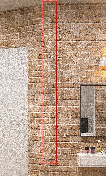

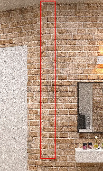

Всем привет! Вопрос вроде бы популярный, но толкового ответа в интернетах найти не удалось :-(
Есть материал кирпичной кладки с картой displacement, так вот на тупых внешних углах рвёт текстуру, в то же время этот же материал на прямых углах лежит нормально, без разрывов. Как сделать, чтобы не разрывало текстуру на углах? Рендер Corona.

Сделай небольшую фаску на углах, совсем незначительную, дисплейсмент все же геометрию использует
Спасибо, помогло! :-)

Четырёх рядная фаска минимум поможет, визуально не видно, но кирпичи лягут ровно, эксперементируй с диаметром фаски и количеством поликов в фаске, было у меня подобное на фундаменте с арровеевскими медивал текстурами, ушло с применением фаски.
