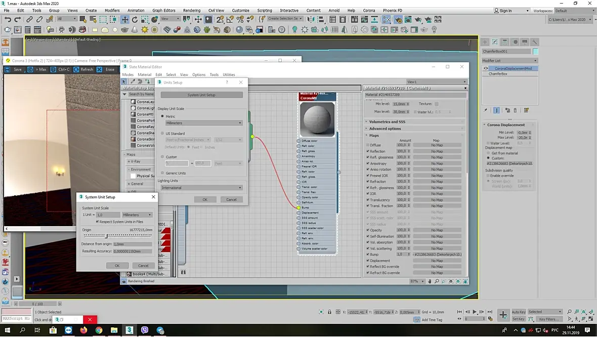

Как делать рельеф кирпича..... Bump работает (как видно на скрине) а если перекидываю на  Displacement не вдавливает . Заметил на видео Grid=254mm а у меня =10mm . Может в этом проблема?Как исправить?

листал без звука, но вот тут видно причину
https://youtu.be/7Fv8BIwHuZU?t=2856
Сообщений: 4780
бамп больше 1 не рекомендуется ставить, может шуметь материал если отражения накрутить.
про дисплейс, проверить единицы измерения в сцене, это нужно всегда в начале делать. у стандратного лоудера и короновского лоудера картинок очень большая разинца на дисплейсе, то есть в одном случае 10 мм достаточно чтобы увидеть в другом будет очень мало, на форуме короны не прокоментировали это поведение.

Извините , бамп ставить 1 где именно?И проверять еденицы измерения в Customize - Unit Setup?

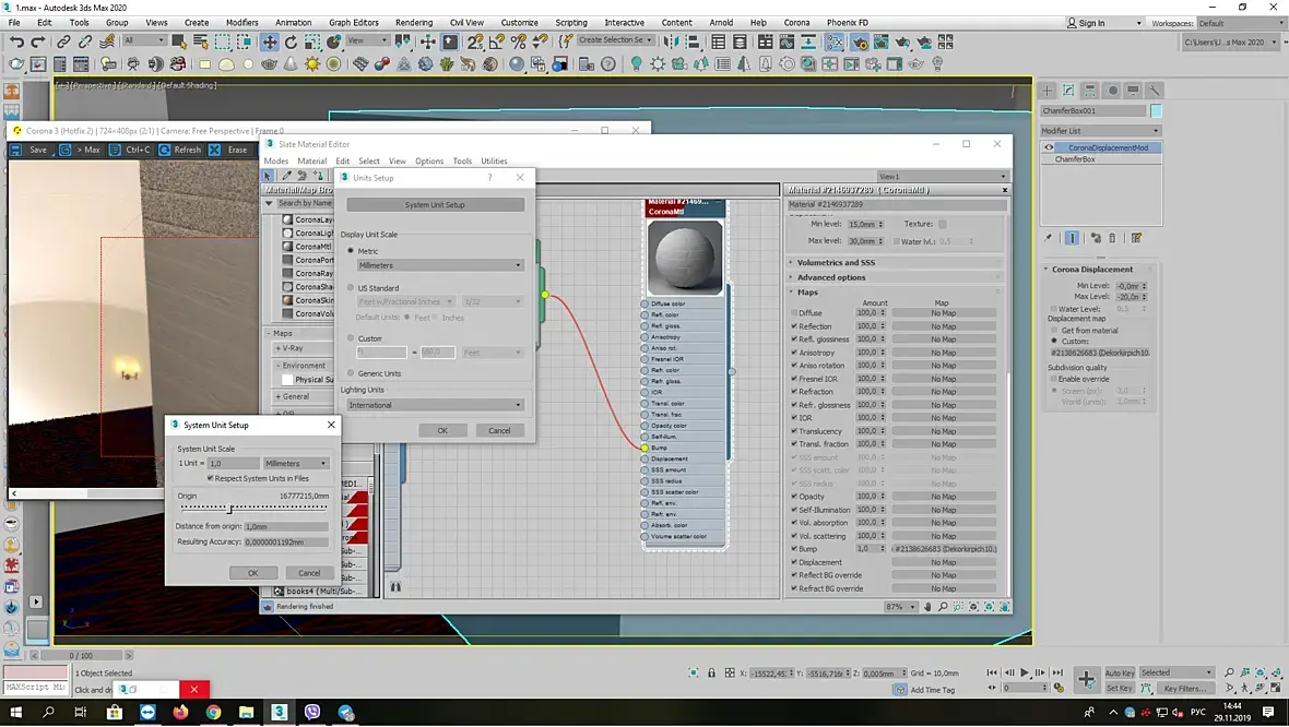

Время 47:36? Сделал ,ничего не получилось

да там и рядом в system unit setup
бамп у вас на скрине 99 стоит
если англ понимаете лучше официальные туторы на канале короны смотреть, там без воды коротко и ясно рассказывает профи, а не самоучка
киньте сцену, наверное проще будет посмотреть что не так сделали

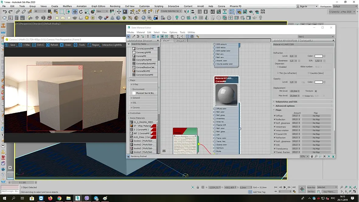

Да единицы измерения сейчас нормальные, но лучше см поставить
сейчас на объекте накинут дисплейсмод он перекрывает настройки дисплейса в материале, лучше этот  модификатор удалить, удобнее в шейдере настройки делать, мод этот сделан для особенных случаев вам он сейчас вообще не нужен. Учитывая что дисплейс сейычас с модом настроен от 0 до -20мм вдаливать, думаю у вас текстура просто слишком светлая, дисплейс использует градации серого цвета как рельеф, поэтому весь рельеф должен быть в промежутке между черным и белым, если он просто в серой зоне то рельеф будет очень мелким, плюс для дисплейса не годятся простые текстуры, они в 8битном цвете а это всего 0-255 градаций серого, что мало для дисплейса особенно если текстура серая там еще меньше. Поэтому я сказал что для дисплейса нужна своя текстура.
В видео то тело использует текстуру для дисплейса но сувал ее в и бамп как я понял
для тестов можете пока взять тут текстуры https://texturehaven.com/textures/

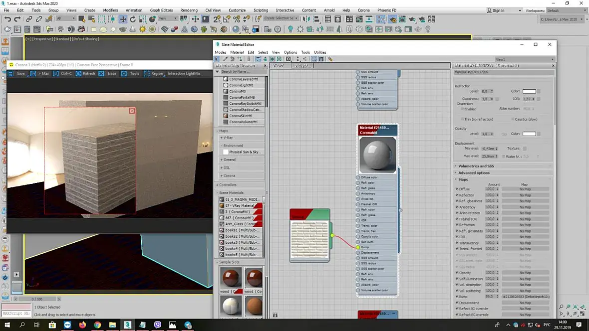

Большое Спасибо!Понял,получилось
