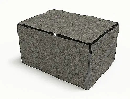

Подскажите как избавится от разрывов объекта при добавлении displacement?

Углы не должны быть острыми. Чамфер в помощь.

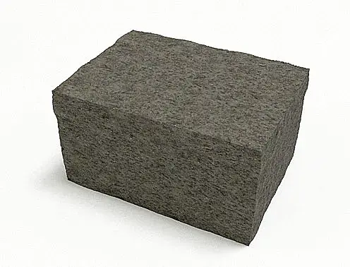

Хорошо тогда объясните такой момент, почему здесь нет таких разрывов?
Обычный Box созданный в 3Ds max, без всяких там модификаторов.

Чамфер помог? Если да - к чему ломать голову?

Как у Вас в короне вообще разорвало грани? Там всё нормально работает и с материалом и с модификатором. Какая версия?

Из-за групп сглаживания. В боксе они по умолчанию, а в вашей версии могли быть разные

Не могу я там применить chamfer, он не корректно работает.
Скорее всего это из за того, что модель (в данном примере куба) была импортирована из SketchUp через формат 3Ds.
Может кто подскажет как избавится от такой беды? Ибо нет возможности применять нормально Displacement.
p.s. Куб был подан как пример, некорректной работы.

culler, попробуйте конверт в меш, потом обратно в поли.

Вертексы надеюсь завелдены?

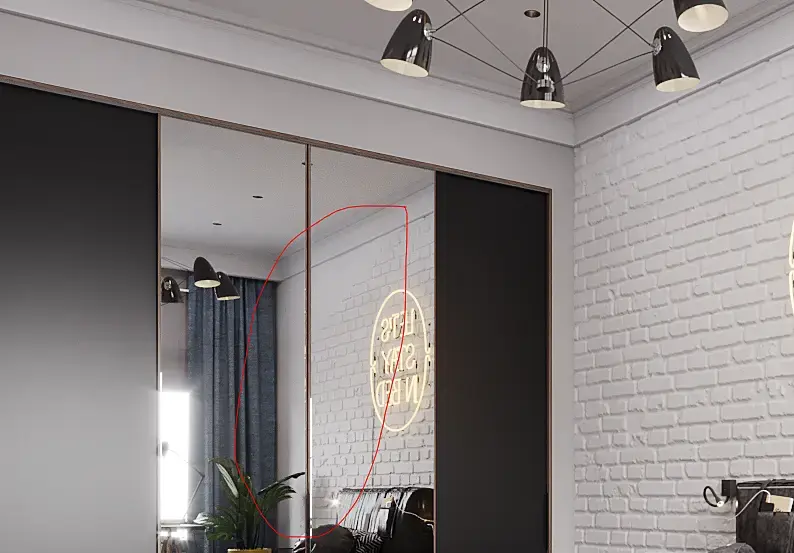

Всем привет, может кто подскажет что сие за явление? В отражениях (а иногда и не только в них) частично не отображается работа карт дисплейсмент, бамп и нормал. Корона 1.7, пересечений геометрии нет, материал самый обычный (да и во всех остальных местах работает как надо).

Хм... я обратил внимание, что глюк находится в отражении той части стены, которая не попадает в камеру, но не был уверен, что проблема именно в этом.

Сделала так и сразу выдала корона ошибку, что не хватает оперативки, а ее установлено 32гб((

Там было написано изменить единицы измерения завимые от размера изображения на реальные. Теперь нужно повысить значение world units. Тем самым мы меняем размер теселяции (плотности сетки) дисплейса. Чем крупнее сетка, тем требует меньше памяти, НО меньше детализация дисплейса. Начните с 5мм на вскидку и прибавляйте по +1

Ок, спасибо, попробую
