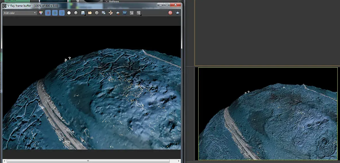

Столкнулся с проблемой с картой Displacement в vray. Я использую ActiveShade с VRay RT, поэтому изначально не замечал проблемы. После рендеринга в VRay Adv, карта дисплейсманта стала как-бы маленького разрешения. Настройки одинаковые полностью. Копался в настройках самого рендера - так и не нашел ничего. Прикрепляю скриншот - слева Adv, справа RT
Вроде бы как глюк появляется после работы с тайлингом карты дисплэйсмант. Причем в РТ все в порядке. может быть знает как это можно исправить?

В RT настройки слегка не совпадают. Из хелпа -
"In GPU mode where Cache Normals is always enabled, lowering the Edge length or increasing the Max subdivs will help to achieve results more closely in line with CPU mode."
Попробуй понизить или повысить Edge length, всё-таки в Adv. mode, поиграйся.
Ещё, возможно, понизь Blur в битмапе до 0,01.

это во вкладке Settings? если да то сделал сабдивов максимум 512 и делел Edge length 1. делал наоборот большие значения Edge length - не помогло

Блур понизь ещё - похоже, что битмапа размытая, что ли.

подскажите пожалуйста, где блюр понижается?
Сообщений: 7379
В редакторе материалов.

огромное спасибо!) помогло =)
