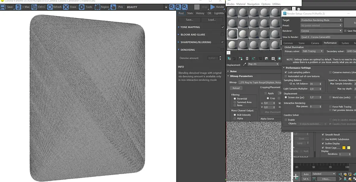

Проблему смогли решить?) Периодически возникает  такая дичь в corona. Не могу понять по какой причине, кажется что рандомно что-ли(хотя такого быть не может). Corona 9. Развертка на модели есть, пытаюсь добавить мелкий шум с картой нойза в слоте Displacement, но почему-то так же выдавливаются ребра. Причем даже если просто накинуть боксовый маппинг это сохраняется

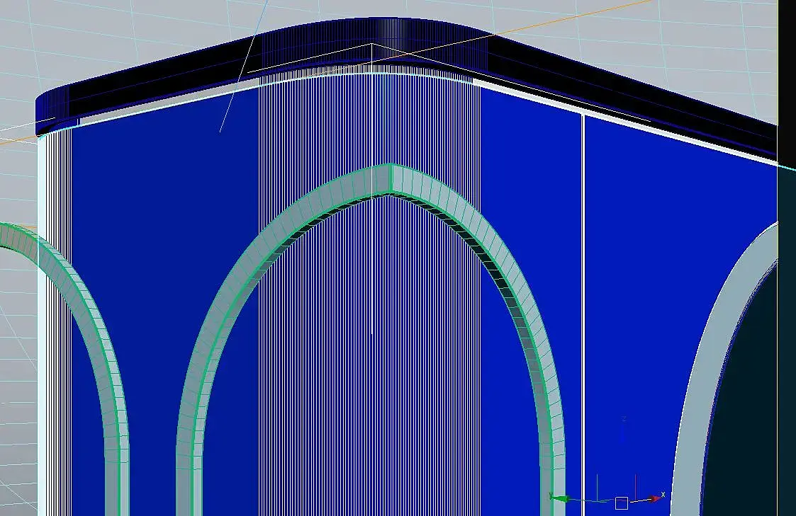

Может быть из-за неравномерной сетки? Добавьте лупов горизонтальных
На сайте c 14.04.2015
Сообщений: 579
Вот не совсем понятно. А как тогда сработало выдавливание той же карты на вот такой сетке?smiley-unknw.gif
