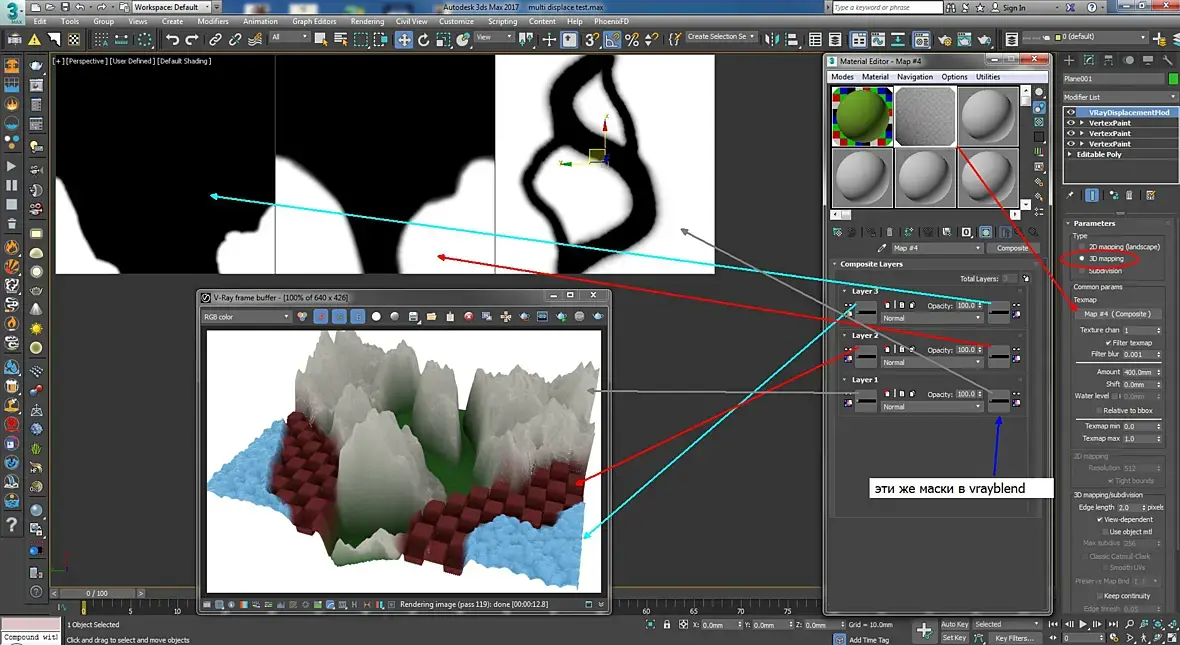

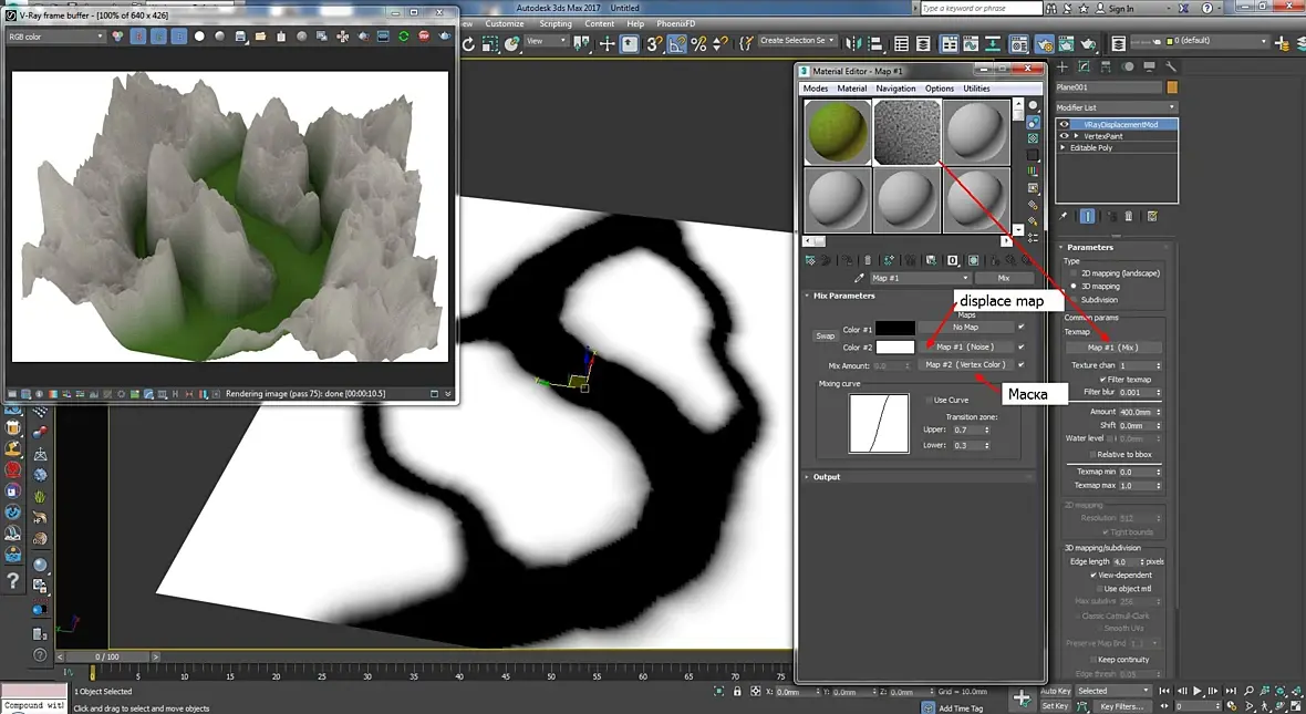

поправочка.. Use object mtl нужно тогда когда блендим 2 или более дисплэйсмента, если нужно только один coat отдисплэйсить, тогда в слот displace материала ничего не кидаем а подгружаем в vraydisplacementmod карту через маску
Цитата V.Dolgalev:
хм smiley-search.gif............. Попробую! На засыпку - если у меня несколько Коатов с диспликами, такое прокатит? Я вообще не люблю виреймоддиспл (иногда уходит комп в своп, при компиляции кубика малехонького с этим модом)

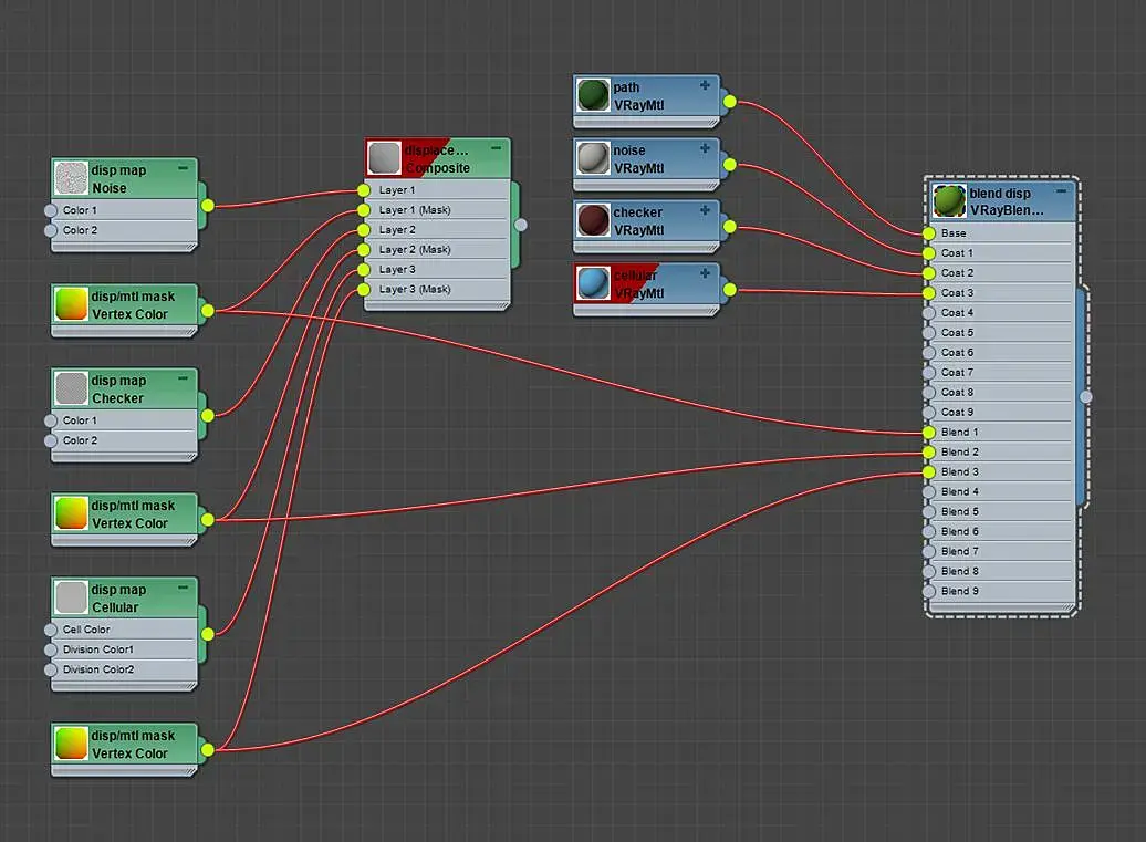

прокатит, только что попробовал..  кидайте все карты дисплэйсмента по слоям через маски в composite, и все это блюдо в vraydisplacementmod в режиме 3d mapping

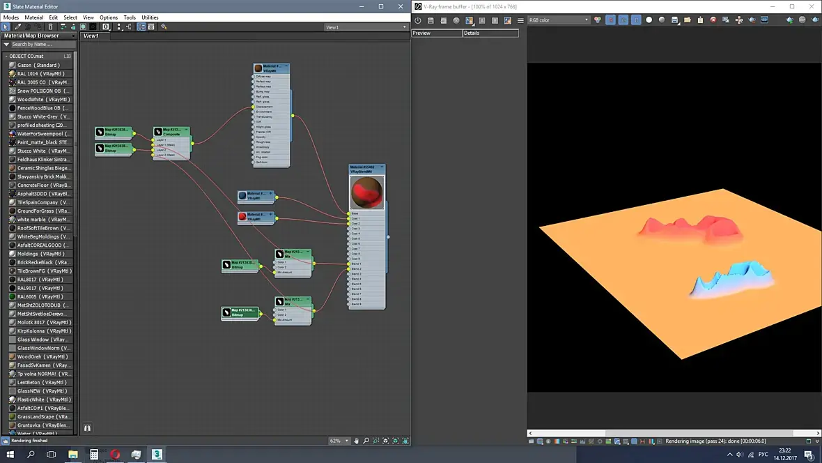

Забавно... заметил, что если допустим сам материал синий к примеру, а по маске хочу красное пятно сделать. Вот если маской закинуть мапу и убрать тайл (ну что бы не было много блямбок) и допустим выровнять как надо UVW map, то за пределами границ UVW map, которые видно во время манипуляций его Gizmo, будет красный цвет заливать. А если эту маску пропустить через MIX, то такой эффект пропадает. Меня колбасит жестко теперь))
Да детка, теперь можно ложиться спать)))) Спасибо за идею с композитом. Я его закинул на дисплейс в базик ( ну не люблю я этот мод вирей диспл...) Спасибо бро!

V.Dolgalev пожалуйста)).. еще раз выложу более детальную схему если кому понадобится
