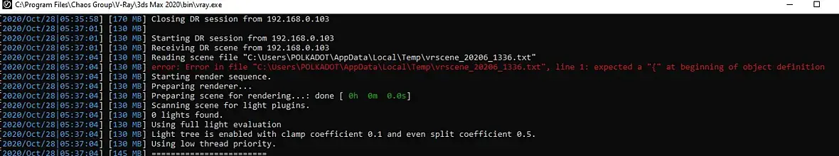

На сайте c 03.01.2013
Сообщений: 76
Привет.
Вот такая ошибка выходит.
3dsmax 2020 v-ray 5.2
Кто-нибудь сталкивался?
