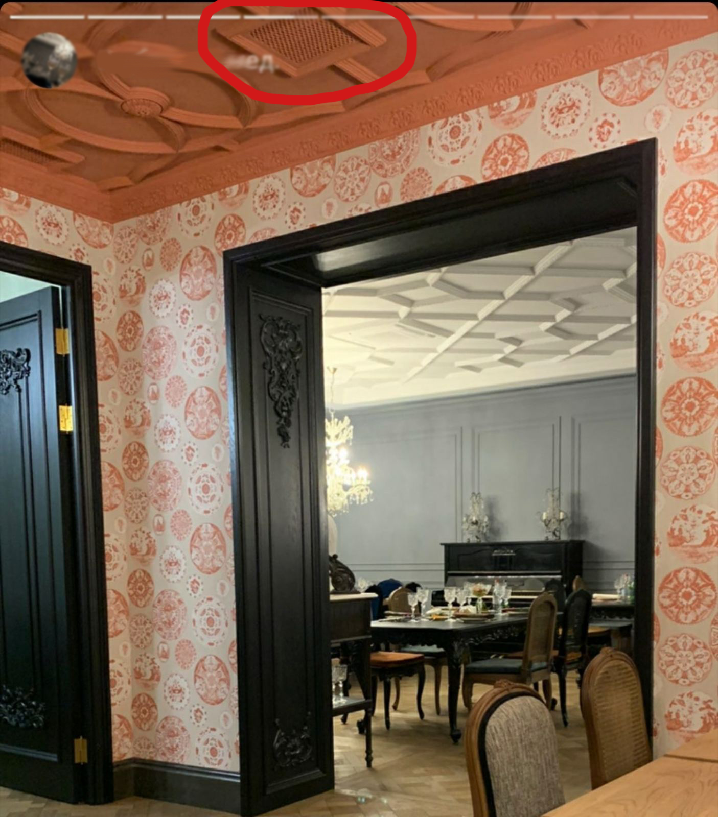

недавно наткнулась на такое потолочное решение при фанкойле , таким  образом сетки фанкойла как то ассимилируются с орнаментами потолка , думаю неплохо получилось.
Какие ещё можете предложить варианты , если есть потолочный фанкойл ?
Заранее Спасибо

Если не историческая реконструкция или реставрация и возможны некоторые вольности, то можно опускать всю плоскость и ставить щелевые решетки по всему периметру. Рассчитав при этом предварительно потоки воздуха безусловно.

обязательно фанкойл?
На потолке решетки вентиляции, видимо.
Если это гипс, то ставить на кондиционирование смысла нет, т.к. при хорошей жаре после первого запуска кондея из решетки может капать. А вода и гипс... Ну, и так понятно.

Если мы говорим про новострой, то все зависит от инженера в доме. Делал две квартиры под сдачу в одном доме. Инженер встал в позу и сказал, что потолок должен быть съемным для обслуживания и вот хоть стреляйся. Поэтому сделали "дизайнерский армстронг" с перфорацией. Благо фанкойлы стояли в прихожей. Заказчик был только рад, что вышло дешевле, даже чем натяжной.
И была квартира для себя, там заказчик послал инженера, зашил все гипсокартоном и сделал вентилируемые решетки. Сказал что, когда тот сломается, тогда и будет думать как разбирать потолок. Но на всякий случай для обслуживания сделали на магнитах часть потолка, в том месте где у фанкойла фильтры.
В недорогих квартирах можно еще натяжной делать, его снять и заново прицепить несложно. Сложнее состыковать будет несколько специалистов, чтобы сделать быстро.
А вообще я бы хотел посмотреть, как народ решает такие задачи. Потому что решение от автора это тоже не решение, если надо обслуживать устройство.

ТС, Вы не путаете вентиляцию и кондиционирование?
а почему не решение? действующий ресторан уже много лет, соответственно обслуживается уже тоже много лет

В приведенном решении нет возможности получить равномерное распределение холода, и скорректировать его при необходимости.
Лучше работают распределенные по длине/площади решетки, установленные в комплекте со статическими камерами. Сами фанкойлы при этом размещаются в зоне легкого обслуживания.
Вариант от Jeenna хороший и рабочий.
На одном обьекте мы вообще сделали в потолке большую герметическую полость, куда с небольшим избыточным давлением подавался подготовленный воздух, и через микроперфорацию в потолке бесшумно шел в помещение. Никаких потоков, сквозняков и шума. Никаких внешних намеков на вентиляцию с кондиционированием. Отработанный воздух собирался щелевыми решетками над плинтусами.

Огооо, такого решения не встречала еще ни в жизни ни в проектах. А что за материал потолка был такой? И какая получалась толщина стен при щелевых слотах над плинтусами?
