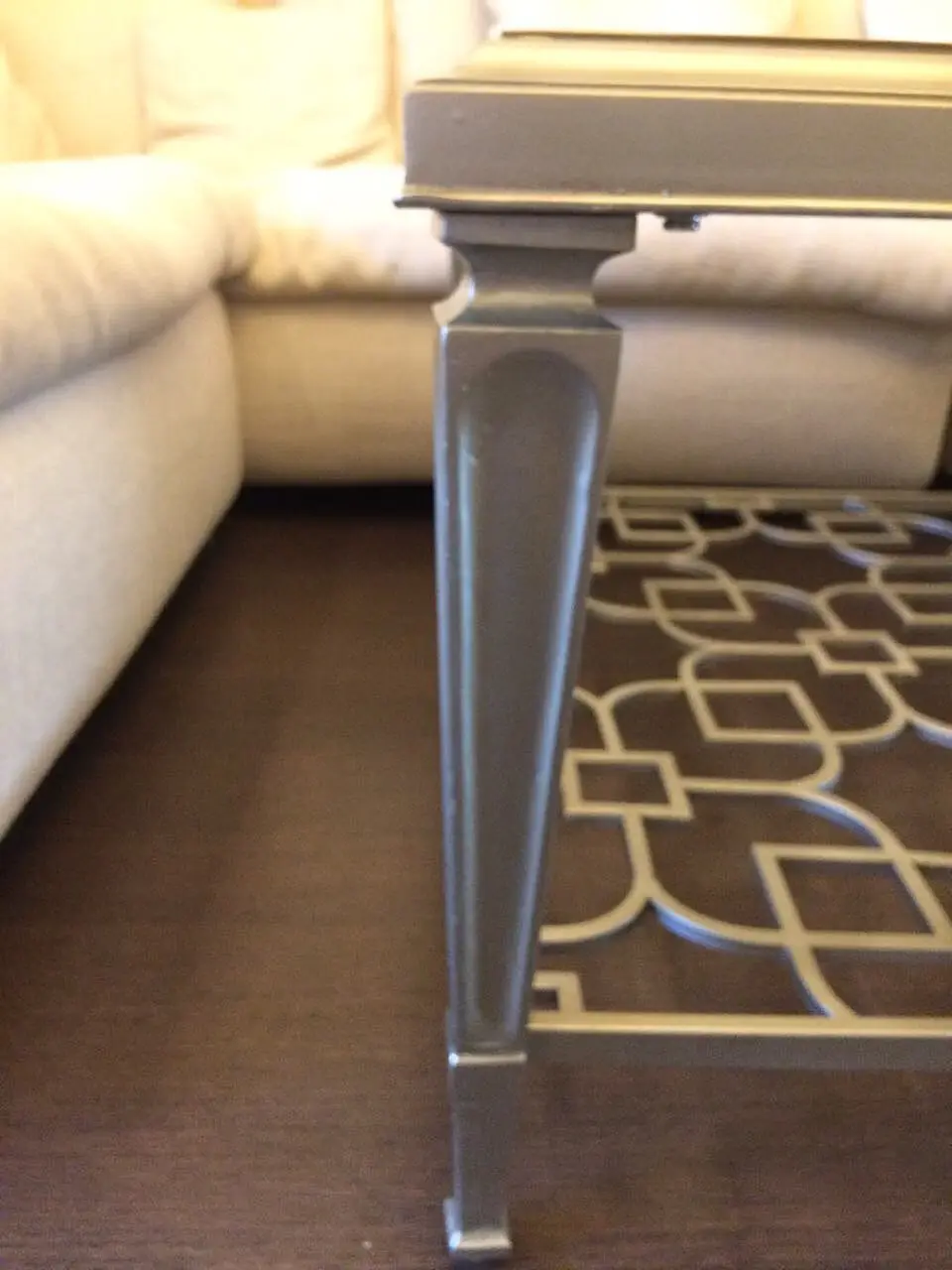

За 20 лет работы с мебелью разных стран, набил руку так сказать. Работал и манагером и завскладом и импорт-манагером. Каждый год по расписанию 3-5 выставок, Fiera di Milano, Abitare il Tempo(пока не загнулась), IMM Cologne(Кельн), Крокус (Москва), пару раз был в Пекине.
Последние 10 лет тружусь конструктором на своем предприятии. Большей частью приходиться копировать итальянцев или немцев. Бывает, но редко, интересные заказы с точки зрения придумать или доработать существующую линейку.
Как пример, прислали фотографию узора на журнальном столе, попросили разработать тв-тумбу
Заказчик доволен, я тоже. И как конструктор и как дизигнер.
