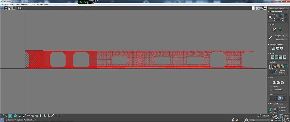

Все здравствуйте.
Меня давно интересовал такой вопрос, если в максе развертка(unwrapUVW) получается длинной, намного длиннее чем квадрат, что можно придумать, не разделяя развертку на части, есть какие нибудь варианты?
Мне нужно нарисовать в фотошопе некое подобие карты высот(нормали), поэтому нужно как можно более высокое качество(разрешение) развертки. Сама модель низко-полигонная, не хочется возиться с запеканием нормалей.

Только квадрат. Единственное решение, увеличить размер в пикселях

1. Можно применить тайленую текстуру.
2. Можно разбить развертку на UV-острова и наложить друг на друга
3. Как вариант тайленый материал + декали
4. Можно попробовать UDIMS текстуры, Max вроде поддерживает.
Вам нужна карта высот или нормалей? Это разные вещи.
5. Если нужна уникальная текстура, то рисовать ее прямоугольную как на развертке. Проблем не должно быть. А так да, квадрат - это идеальный вариант.
6. Также можно смешать несколько материалов - первый материал для крупных деталей, второй для средних, третий для мелких.
И само разрешение применяемой Вами текстуры не так влияет на качество изображения, сколько плотность пикселей, которая эта текстура будет занимать на финальном изображении.

  • Вот это мне и нужно, только не могу сообразить как это сделать. Все что выходит за границы квадрата при render UVW template отсекается, останется только то что в квадрате. Текстура у меня затайленая, поэтому я могу на сейчас просто, как бы, замостить и получить высокое качество из текстуры, например 1024х1024 отличное качество при экспорте модели в игровой движек(Source). Но мне то нужно нарисовать(выдавить нормалями) кучку деталей для дополнительной детализации, без увеличения полигонов.
  • Если я запакую все развертку в квадрат, то тайлинга я уже не получу, в лучшем случае я получу огромную текстуру из квадрата(мне же нужна будет карта нормалей, движек устарел поэтому я даже толком не могу определиться что это точно, иллюзия высоты не зависит от направления источника света, как-то так, координаты текстуры не меняются)
  • Субстанс может разобрать на кусочки и потом собрать, но этот вариант мне непонятен, да и в фотошопе вообще неприменим.
  • Возможно я что то не правильно понимаю, как то не так объясняю, мне нужно, например вокруг окна выдавить(создать иллюзию) антоновку(узор) или еще что угодно. Так вот при тайлинге, такого удовольствия я уже не смогу сделать.

А это как сделать? Запаковать в квадрат? Тогда, как я уже писал, получаю огромную текстуру типа 8192х1888(это если без заметных потерь качества), ну бред же.

Видимо придётся по простому, по старинке, разрезать развёртку на кусочки(вертикально), по квадрату и вперёд.

UDIM - здесь не подойдет, это немного про другое. UDIM позволяет разделить и запаковать развертку на несколько UV квадратах, для увеличения размера текселя при текстурировании. Для примера у вас большая модель которая состоит из одного объекта но при этом имеет много элементов, и если эту всю модель при развертки запихнуть в один квадрат, то нужно или текстуру делать огромной или при стандартном размере карты, к примеру 2К потеряется деталировка и все будет пиксельное. К примеру возьмем автомобиль, который сделан одним объектом, и в этом случае мы можем применить UDIM, где разные элементы мы можем скомпоновать на разных UV квадратах, на одном будет кузов, на другом салон, на третьем колеса, на четвертом панель приборов.
Но вот если у нас есть просто один длинный UV Shell, то в этом случае UDIN не работает. В данном случае, что б использовать UDIM нужно разделить эту длинную развертку на несколько сегментов развертки, и вот тогда каждый отдельный сегмент можно поместить в отдельные UV квадраты.
 Я думаю, что тут лучше подойдет что-то под типу trim sheet текстурировании, то есть если проще сказать, то можно сделать тайленую текстуру и применить к объекту. Только нужно максимально подогнать UV Shell по высоте UV квадрата.
 Но вот если тайленая текстура не годиться и на объекте нужна уникальная текстура, где вся поверхность должна быть разнообразная, то тогда: a) делать текстуру 8К, b) делить Shell на несколько сегментов и распределять на несколько UV квадратах, то есть использовать UDIM

UV Shell, UV island - это один сегмент развертки. То есть, у тебя одним цельным куском, то есть одним UV Shell

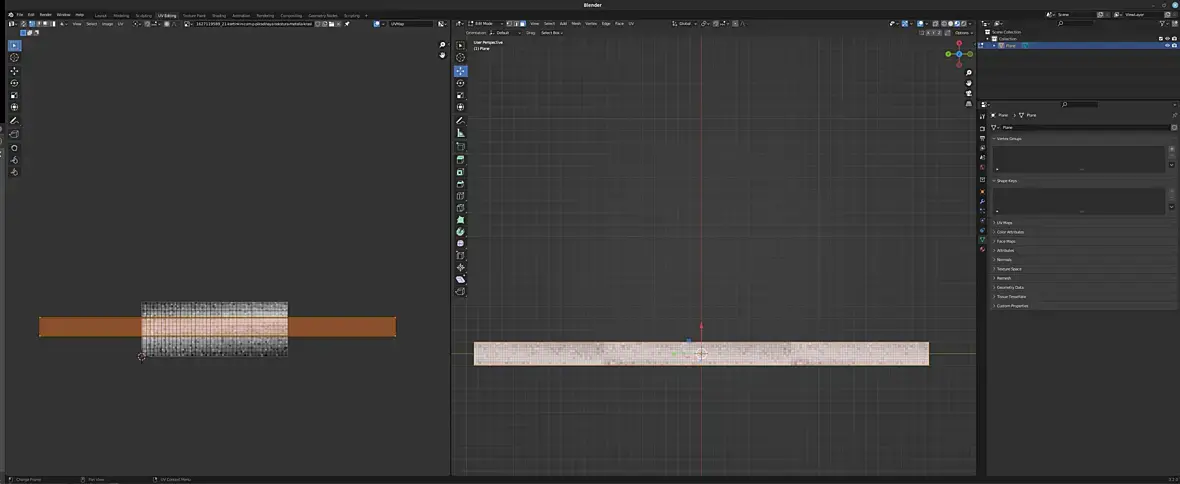

Если посмотрите на изображение, развертка также прямоугольная, текстура затайлена. Но если Вы нарисуете в фотошопе уникальную "трим" текстуру длинную и подгоните соотношение сторон развертки и текстуры, она наложится как надо. Что касается уникального обрамления вокруг окон например, я бы использовал декали (decals). Это обычная плоскость близко стоящая к геометрии.Результат достигается за счет альфа-блендинга.
8192х1888 - Это не так уж и много, грубо говоря это 4 текстуры по 2 к. Тут уже выбирать либо хорошая тайленая текстура, которая будет меньше весить, либо уникальная.
Я как раз на этом и остановился, делаю оверлеями(самостоятельной, отдельной моделью), в принципе те-же декали, если я правильно понял.
Еще бы сообразить как размеры сделать одинаковыми, не могу придумать какую нибудь "точку отсчета", от чего отталкиваться и с чем сравнивать полученные размеры.
Когда все утрясу, приаттачу основную модель с моделью декалей, сделаю одной, цельной моделью, что бы не занимать место.

Все верно - декали очень часто применяются в разработке для создания деталей, это быстро, удобно. Но по настоящему круто они будут работать когда смешиваются с основным материалом через прозрачность (альфа-канал). Что касается пайплайна под геймдев, все верно. Чем меньше мешей, тем меньше DrawCall-ов, размер текстуры опять же подогнать можно несколькими способами:
1. Масштабировать развертку под одинаковую плотность пикселей
2. Масштабировать сами текстуры
3. На глаз))
Главное не забывать о художественности сцены. Удачи Вам в ваших изысканиях.
