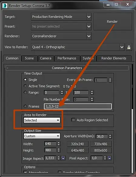

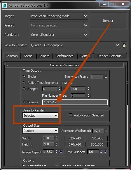

Доброго времени суток. Если такая тема есть (не по названию, а смыслу), то ткните носом (эту тему удалю), а то я на форуме что-то не нашел.
Сделал сцену, отрендерил и решил добавить ещё объект. перерендеривать всё слишком долго.
Решил отдельно отрендерить новый объект и вставить его на последующих этапах обработки.
В настройках рендера есть пункт: "рендерить только выбранный объект". Всё бы хорошо, но вот отражения этого объекта в других объектах отсутсвуют (что логично)
В связи с этим вопрос. Есть ли какой-нибудь способ\алгоритм, с помощью которого я смогу получить и объект и его отражения в других объектах? (разумеется с альфа каналом).
Сам рендеринг идёт долго именно из-за отражающих поверхностей (без них никак), но если рендерить и их (всё что в них отражается) и "новый" объект (без старых, которые не отражают, или отражения минимальны), то выигрыш в производительности минимален.
p.s. Надеюсь, я понятно пояснил суть вопроса. Я в 3DS MAX и Corona, так сказать, "уверенный пользователь" xD Стараюсь изучать ПО по мере надобности. Проще спросить на форуме, чем "курить" мануалы.

Отражения в других объектах - только если выбрать все объекты, в которых отражается требуемый.

Я же написал, что именно такой способ я и пробовал, но если выделять "основные" отражающие объекты, то рендер длится примерно столько же. (чуть быстрее).
Нашел ещё вариант через накладываение CoronaShadowCatcherMtl.
Т.е. можно наложить на сцену (всё, кроме "нового" объекта) этот материал и отрендерить. Так будет быстро и то что нужно. НО, (всегда возникает НО) у  меня на сцене очень много объектов и используемых материалов.
Т.е. сложно будет настроить отражения и преломления в CoronaShadowCatcherMtl под каждый объект.
Есть ли ещё какие-либо способы?
