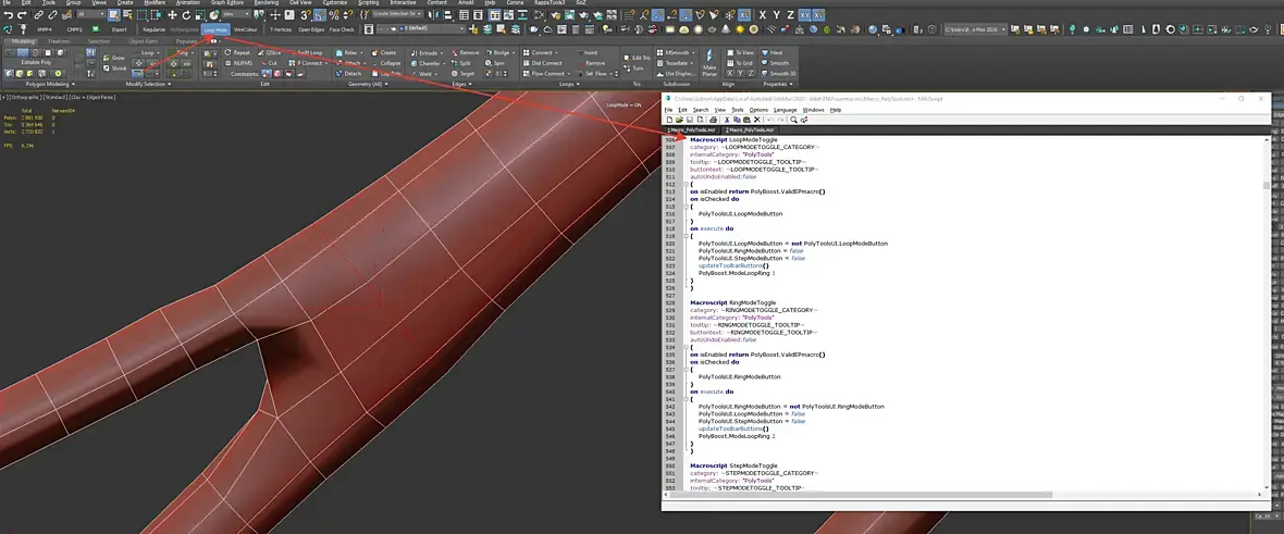

Всем привет.
В 3ds max есть режим RingModeToggle (или Loop Mode). При включении лупы выбираются одним кликом.
Можно ли дополнить этот режим так чтобы при клике выделялся луп и удалялись эти ребра с точками.
Знатоки скриптов пожалуйста помогите решить эту задачу.
Спасибо.
