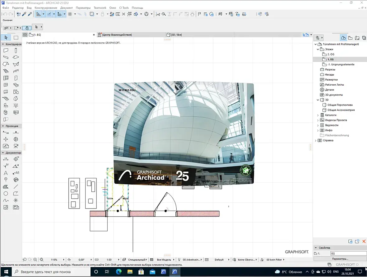

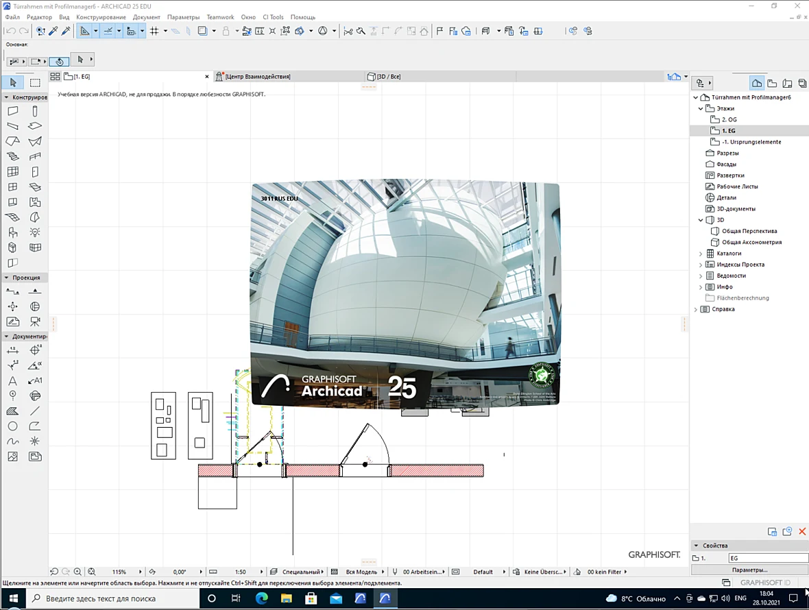

Из вашей библиотеке Яндекс диск, после обновления арчи-25 до 3011-1.3, перестали открывается эти элементы (по-видимому что они из учебной версии). На 3002-1.0 версии все открывалось.

Файл План https://www.youtube.com/user/MooslechnerH/videos оттуда скаченный, создан в учебной версии арчи-25. В ARCHICAD-25-RUS-3002-1.0 он открывается а в ARCHICAD-25-RUS-Update-3011-1.3 нет.

А файл открывается в 3011

Странно, у меня выдает сбой арчи закрывается с выдаче сообщения и просит отослать данные о сбое......

У меня на слабом ноуте тоже сбой дал. А на мощном, через VirtualBOX, так как я на Windows7, всё нормально открылось. Дело не в лекарстве.
