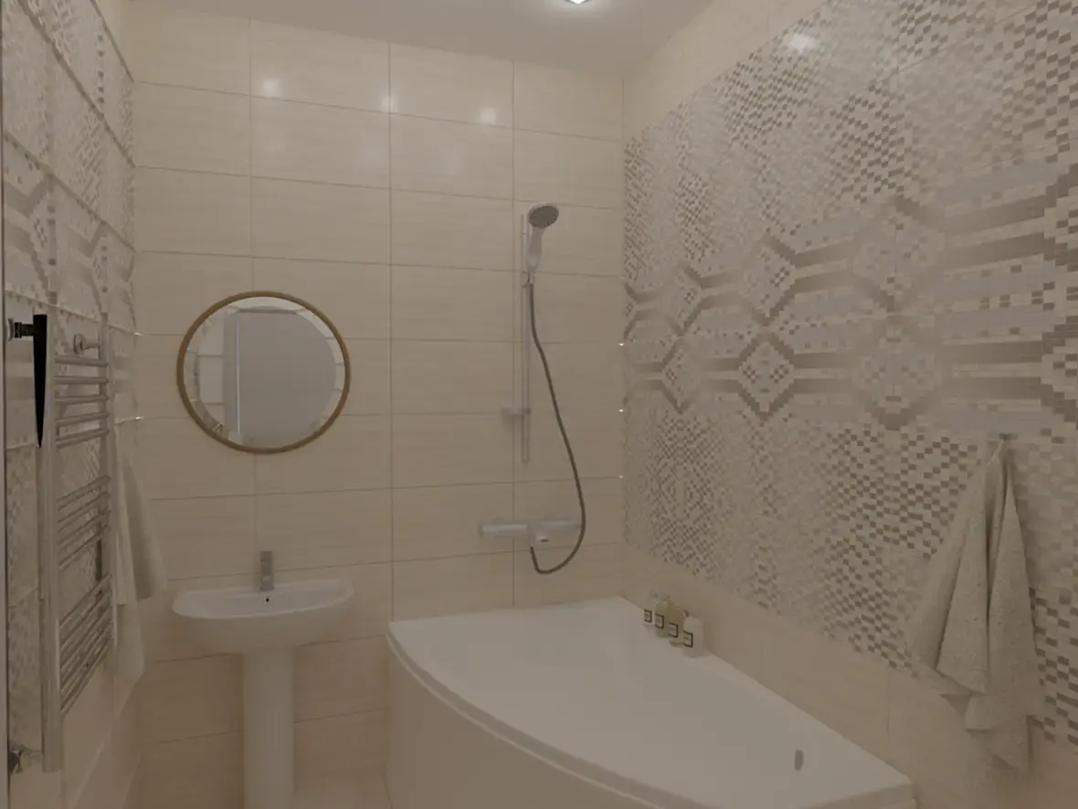

Здравствуйте. Начала переходить с Вирея на корону.
Сделала ванну. Большая часть материалов моделей были изменены через конвертер с вирея на корону. Рендер делался 3.5 часа (85 пассов) 2 фото. Изменила зеркало с обычного на зеркало с подсветкой, и так понимаю время увеличилось до 5 часов (3 фото).

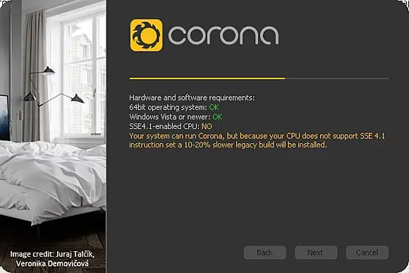

В чем может быть причина? Железо не тянет корону? При установке программы везде стояли галочки что агрегат подходит. Модели использовала те же, что и в проектах ранее.

Железо не тянет , для CORONA  есть на сайте описание подходящего железа .

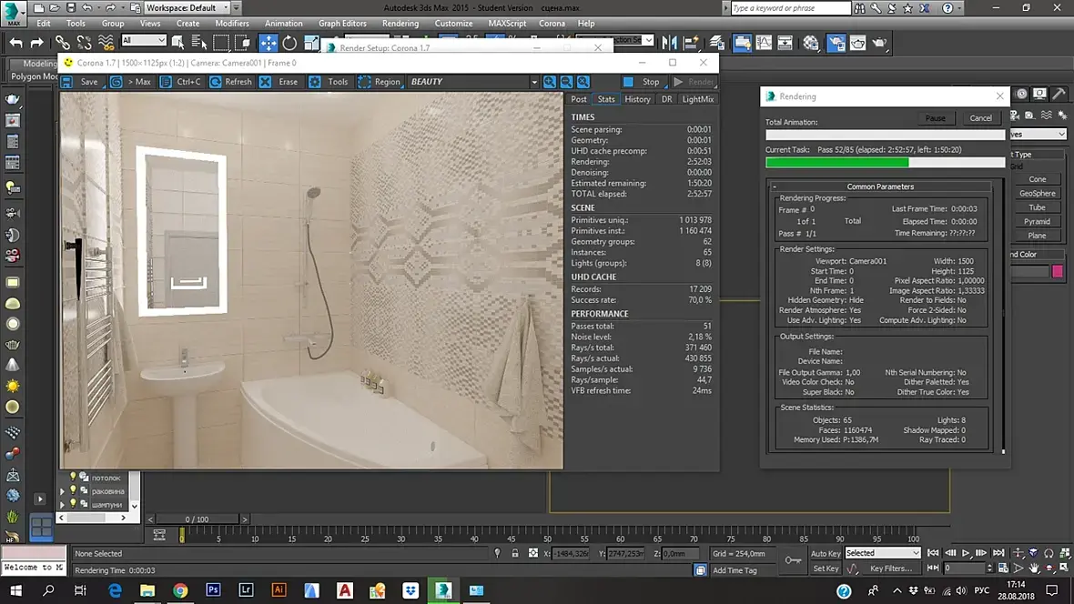

Делайте лимит не только по количеству проходов, а и по количеству шума. Нет смысла рендерить дальше если уже на 52 проходе уровень шума 2%. Я обычно ставлю лимит 5% (можно ставить и меньше). Особенно когда для вас важно время!

Слабый процессор. Ничего не поделать.

А где это посмотреть? изменить?

Т.е. по сути то что здесь везде стояло "ОК" это ничего не значит? Скрин не мой

Это условие, чтобы Корона заработала, но не факт, что быстро. Железо не для Короны, к сожалению.

Тут не везде ОК. Как- бы намекают.
у меня везде было. Скрин не мой приложен.

Как вариант, выставляйте уровень шума 5% и денойсом убирайте шум.
