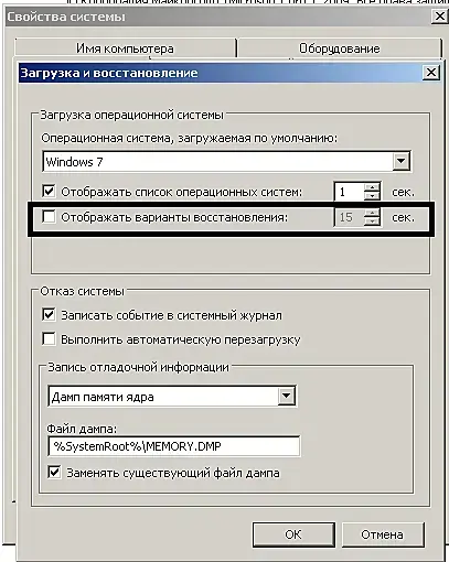

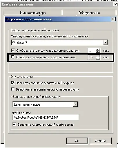

Если выставлен антивирь до загрузки системы надо его отключать. Он сканит загрузочные сектора.
Или как вариант вот. Галку отображения систем призагрузке отключить.
