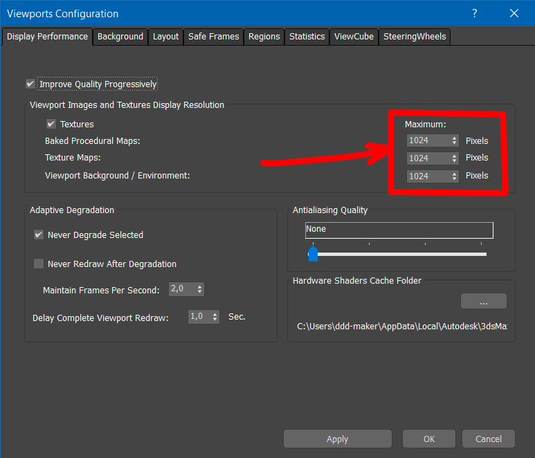

В качестве бреда или осторожной гипотезы: проверьте, не стоят ли вот тут сумасшедшие значения?
Пояснение: однажды я столкнулся с чем-то подобным Вашей проблеме. Долго не мог понять причину. До тех пор пока случайно не заглянул сюда - у меня здесь были пятизначные числа :-\   Потом вспомнил - работал с текстурами чертежей на плоскостях, вбил сюда бездумно циферки побольше, чтобы четче отображались текстуры да так и сохранил по умолчанию сцену с такими параметрами....и забыл об этом...И потом мучался долгим открытием сцен. Снизил значения - проблема ушла.

4K для текстур, остальное по дефолту. Но проблема с открытием даже пустого файла, так что точно не в этом дело.

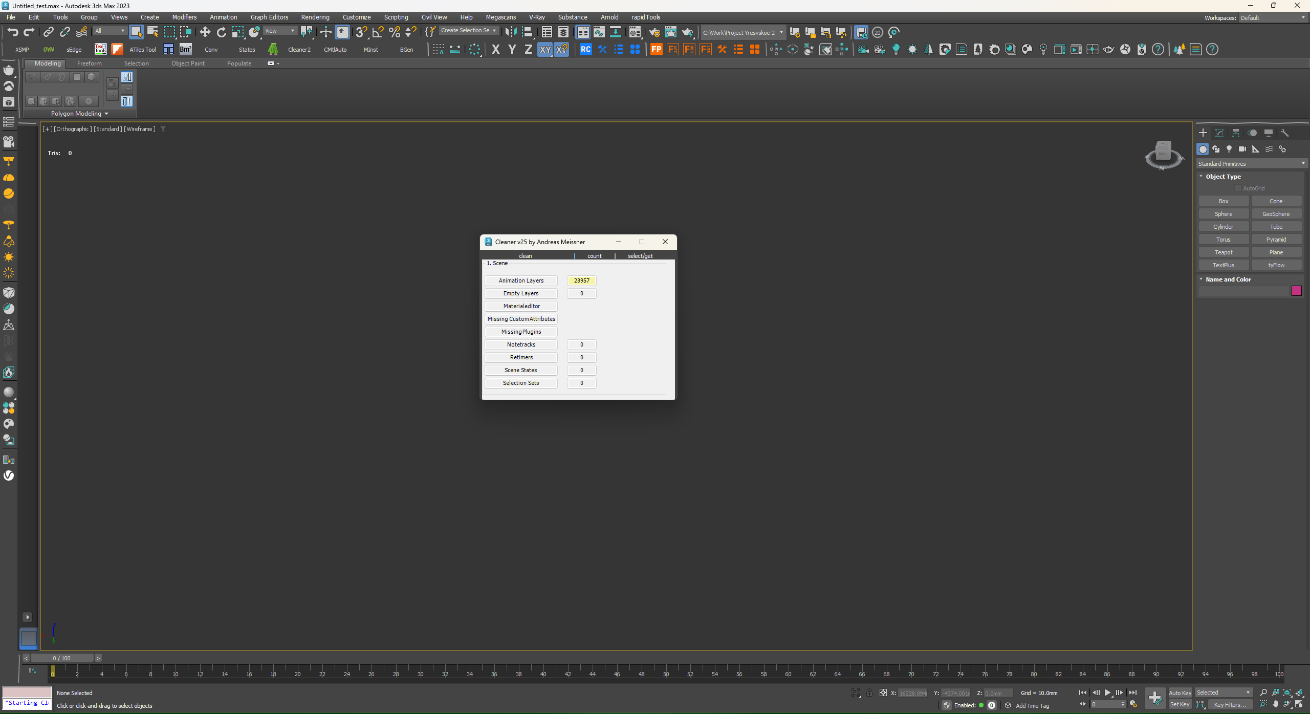

Но зато понял, что дело именно в файлах, а не в количестве открываний-закрываний макса. И именно при открывании сцены, когда в максе уже открыта "тупящая" сцена, в чистом максе всё открывается нормально. Т.е. тупление в момент закрытия открытой сцены.
Но таких тупящих сцен у меня больше половины точно, так что надо искать, что их "портит". Какие ещё варианты? Может быть что-то со стороны файловой системы, не связанное с максом?
https://disk.yandex.ru/d/zi7LSNr7eBP2ug
Вот ссылка на такую сцену (макс 23-й). Всё из неё удалил, но судя по размеру что-то в ней лишнее явно осталось.
Попробуйте, пожалста, как у вас будет себя вести макс при этой открытой сцене. У меня даже простое закрытие окна макса вызывает тупняк на несколько минут, т.е. проблема именно с закрытием и выгрузкой сцены из памяти.

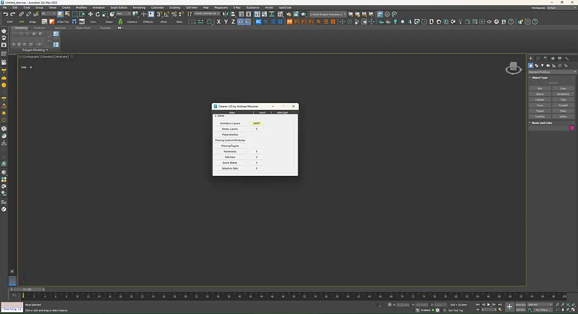

Бинго, спасибо. В них дело. Сайт автодеска подсказал решение:
with undo off for i = (AnimLayerManager.getLayerCount()) to 2 by -1 do AnimLayerManager.deleteLayer i
Ещё бы понять, откуда они в сценах появляются, т.к. с анимацией не работаю совсем
