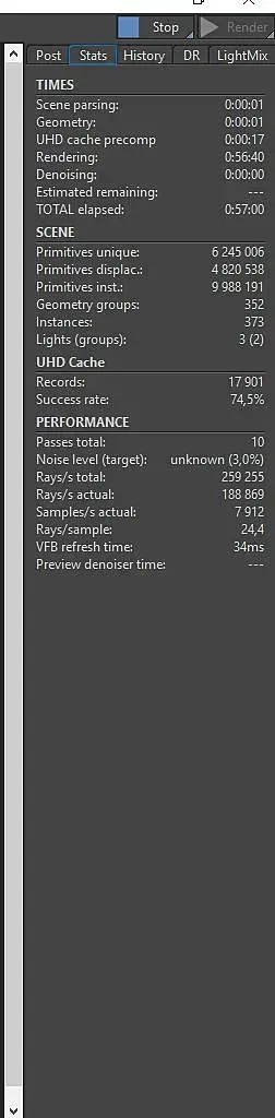

Столкнулась с проблемой и не могу найти причину. Ужасно долгий рендер. Обычно на подобные сцены, до уровня шума 2% требуется меньше 2 часов, здесь же пишет сумасшедшие значения - один раз 50 часов выдал (!), один пасс 5 с лишним минут считает. Пробовала рендерить в сермате - также нереально долго. Источников света мало - всё подчистила, и только Лайты светят, светящихся материалов нет. Если дело в геометрии, то не представляю как её найти - рендер в любую сторону долгий. Пробовала в чистую сцену мерчить - всё одно. Убирала группы в моделях, всё переводила в Эдит Поле, почистила всё что только можно, отказалась от мелких предметов незаметных... Помогите, готова биться об стол головой - заказчики ждут рендеры завтра.

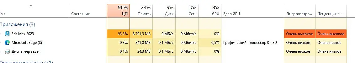

Почистила сцену достаточно сильно, ЦП при диспетчере очень высокое. Но не понимаю почему так, раньше не было проблем, сцена не тяжёлая около 3 миллионов полигонов (как всегда). Перезагрузка тоже не помогла

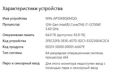

64 гб завалить интерьером? Это чтож там такое?
