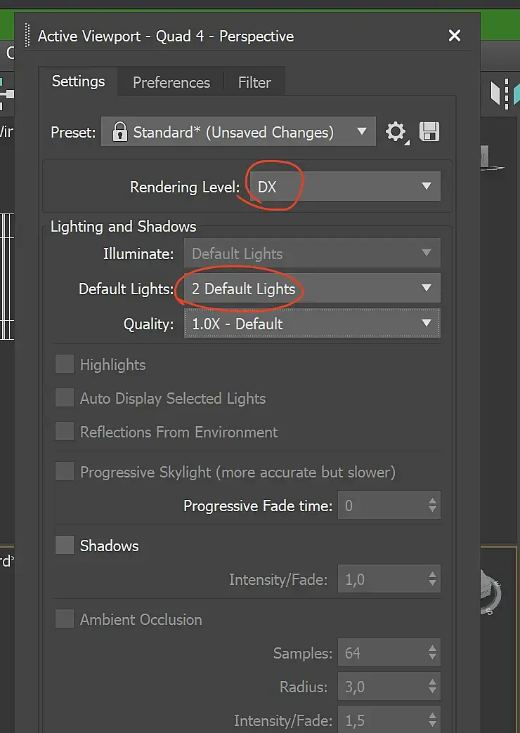

Всем привет! Кто нибудь знает как сделать что бы по умолчанию настройки вьюпорта по умолчанию были всегда именно такими?
Сразу скажу, в окне Active Viewport - Quad 4 - Perspective пробовал нажать сохранить как Standard. После работы со сценой, выключением и включением 3дмакса все опять возвращается. Наверняка где эти параметры есть в ini файле. Поискал, погуглил - не нашел.

Спасибо! Оказалось все проще чем я думал. Нужно было просто настроить макс как надо, потом сохранить файл под именем maxstart.max в каталог scene ) всё!
