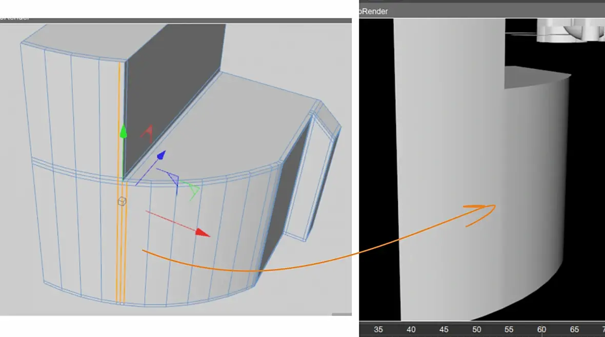

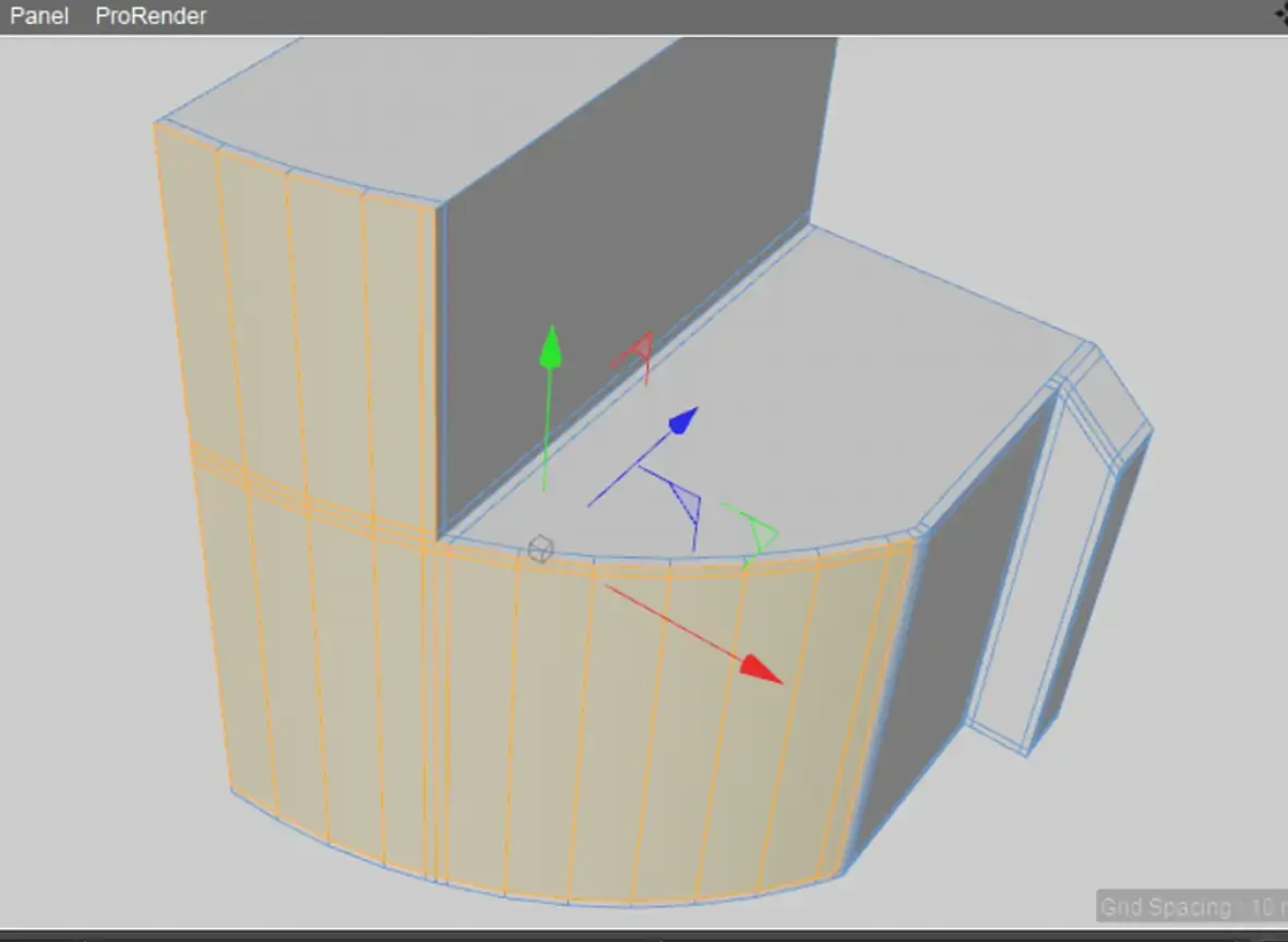

Всем привет.Подскажите, как правильно выставить доп. ребра на цилиндрических фигурах, чтобы они оставались округлыми и без артефактов? При добавлении саппортов появляются ненужные заломы. В синьке в инструменте слайд (добавляет/двигает ребра) есть функция preserve curvature, которая призвана избавлять от этого, но если 2-3 ребра рядом, заломы все равно неизменно появляются.
Выделенные полигоны - эта поверхность должна быть цилиндром без заломов:
При добавлении ребер любым способом появляются такие заломы:

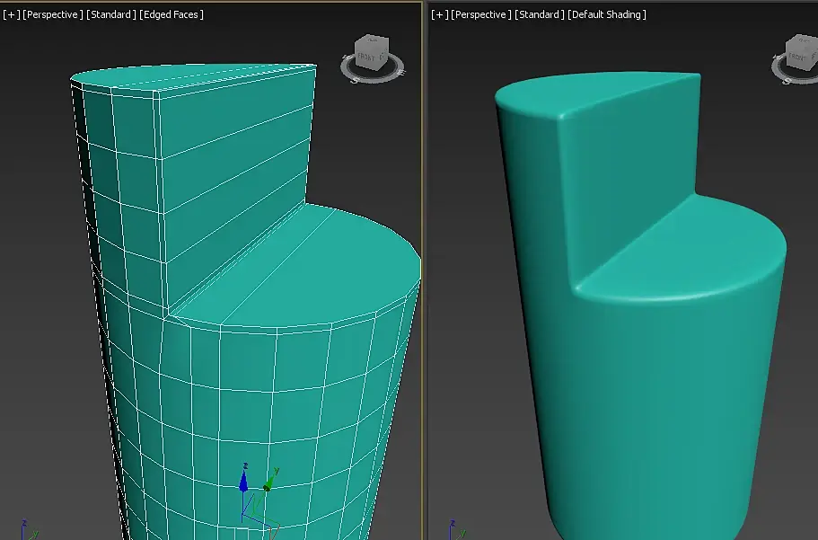

Знаю как в максе. в сине не знаю. но хотя по сетке можно воспроизвести то же самое
Сообщений: 2840
Так синька или не синька ?
С включенными нюрмбсами в едит поли делается коннект и двигается туда сюда обратно пока не устроит. Это самое простое

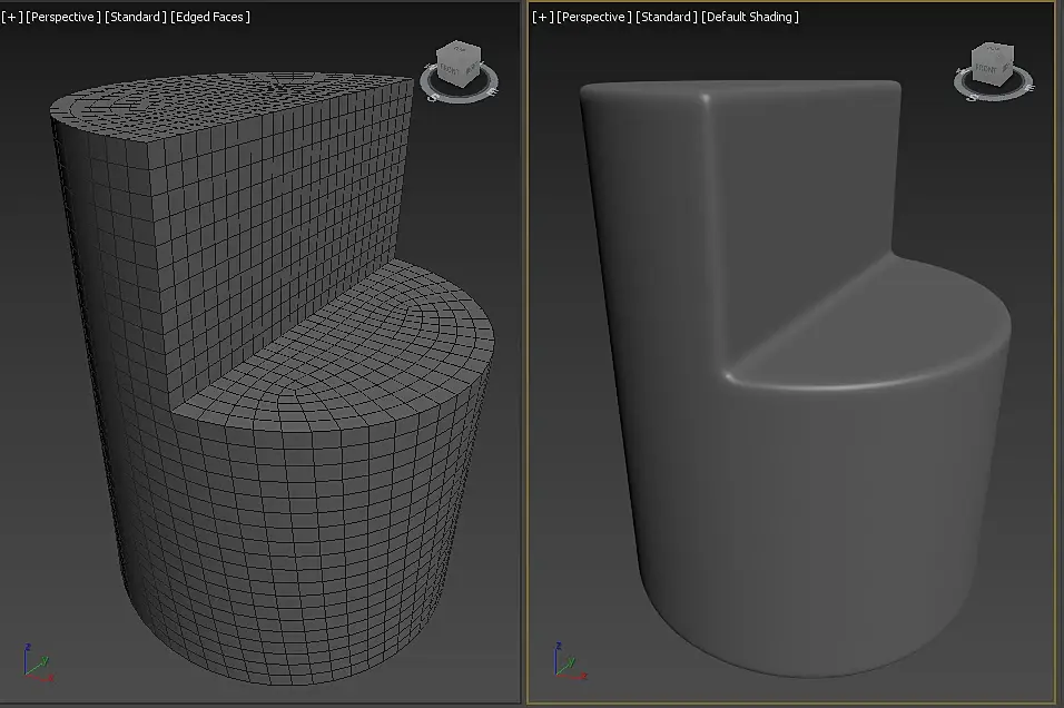

вот с уплотненной сеткой

то же самое с булеаном можно и вручную доработать,  то же самое получится. при чем тут что я использовал. речь о сетке идет

Именно у этого товарища нашел рабочий ответ, вот урок:
https://www.youtube.com/watch?v=EXRnOLDCKG4& ;ab_channel=MrDixioner
Решение конечно интересное, если не знать - и не догадаешься.
Всем спасибо за помощь!
