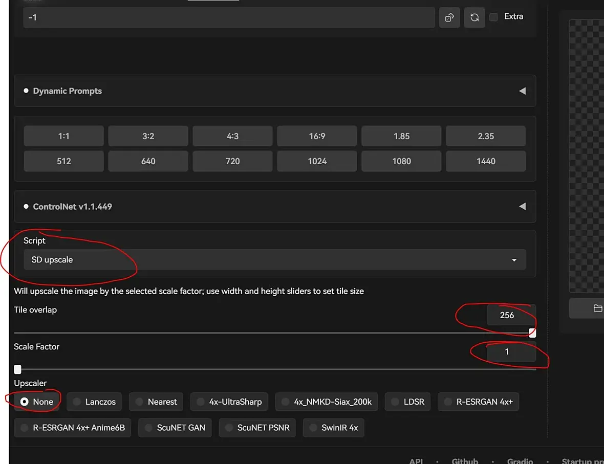

https://photoreal3d.ru/renderes
Я могу в stable diffusion интерфейс Invoke загрузит картинку и частями её так обработать в режиме инпейнт, но как это сделать полностью (сразу всю картинку в разрешении 4к или 5к) и в таком качестве как в примере.
Можно и в stable diffusion хоть 10к картинки обрабатывать за раз, он изображение разобъет на отдельные сектора и каждый из них отдельно прогонит. Единственная проблема в том что границы между этими секторами немного замылены. В том же магнифике это не так явно видно.
На сайте c 24.06.2014
Сообщений: 5010
Украина, Одесса
В ComfyUI есть нода "Ultimate SD Upscale", там есть настройки тайлов и их обработки. Хоть 12к картинку суй в него и обрабатывай всю, апскейли или не апскейли. Че хош делай с ней. Оно так же по сути на тайлы разбивает картинку, но умеет еще и обрабатывать эти стыки, если нужно. Главное настройки подобрать под разрешение модели подходящее. Ну там 512-768-1024 XL/XXL модели, я так понимаю под них надо свои размеры тайлов подбирать.
https://i.imgur.com/wR2wdsn.png
На сайте c 24.03.2017
Сообщений: 102
В стейбле таких настроек шва я не видел к сожалению, хотя может где то они зарыты
На сайте c 26.05.2010
Сообщений: 122
arday.ru
для SD установить расширение Tiled Diffusion и можно обрабатывать изображения по принципу Ultimate SD upscale. Швов при сегментации в процессе обработки не видно
и обрабатывать можно даже не XL моделями. Дефолтный размер плитки в 96х96 пикселей подходит в 99% случаев
